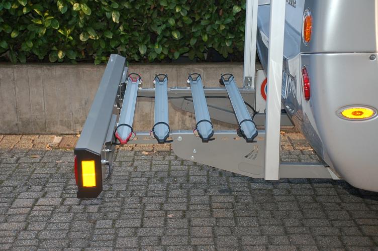

DSC_0509.JPGCiao, ti allego una foto del mio camper con portamoto, che utilizzavo esclusivamente come porta bici.
Lo ho venduto per due motivi: non viaggiamo più in quattro e sporgeva troppo, tuttavia non mi ha mai dato problemi sui dossi o su altri ostacoli perchè il camper è montato su un telaio Iveco, notoriamente molto più alto del Ducato.

Ciao, ti allego una foto del mio camper con portamoto, che utilizzavo esclusivamente come porta bici. Lo ho venduto per due motivi: non viaggiamo più in quattro e sporgeva troppo, tuttavia non mi ha mai dato problemi sui dossi o su altri ostacoli perchè il camper è montato su un telaio Iveco, notoriamente molto più alto del Ducato.
