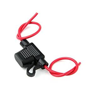

Vedevo sulla rete portafusibili tipo questo (ignorate amperaggio):
Altrimenti questi:
Il secondo sicuramente verrebbe montanto più  a ridosso della batteria mentre il secondo a circa 10 cm, poco meno, se fissato sul pannello vicino, comunque non molto lontano.
Voi che dite?

Come portafusibili, io ho messo quasi tutti come quelli messi dall installatore del pannello
https://www.ebay.it/itm/5-x-Por...
Sull inverter mettilo un po piu piccolo di quello interno all inverter (dovrebbe essere nelle istruzioni)... Tra le 2 batterie io ce l ho da 100A come pure tra batteria motore/rele automatico /batterie servizi, ma solo perché ho fatto io un sistema che prevede la possibilità in emergenza di accendere il motore con le batterie servizi tramite un interruttore... Altrimenti calcola come amperaggio il massimo che puoi assorbire con le utenze grossomodo... Può essere 30A,50A etc...
