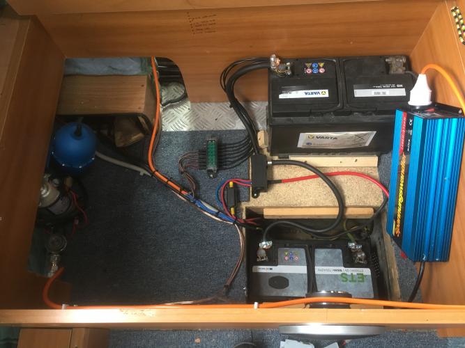

Buongiorno a tutti e scusate se mi intrometto. Non ho trovato lo spazio presentazione perciò lo farò qui'. Mi chiamo Luigi, 45 anni  e sono di cosenza.  Ho un mobilvetta ducato anno 1994. Siccome da inesperto ho visto che è facile commettere errori addirittura che potrebbero risultare fatali vorrei farvi vedere come mi hanno sistemato il vano batterie. Il lavoro l'ho fatto fare ad un tecnico anche se la manualità non mi manca . Oltre a quelle due batterie in foto caricate da un pannello da 135w ho anche la Bm collegata. E comunque da novizio ho notato che sono in difetto. Errore primo, sto usando due bs al piombo e non Agm perché sono ancora nuove e grazie al pannello sono sempre super cariche però potrebbero risultare pericolose vero? Errore secondo. Anche se la Pompa si trova di serie in quel vano insieme alle batterie non mi piace l'idea di un eventuale contatto con l'acqua anche se ho rifatto l'intero impianto col multistrato poco tempo fa ma fidarsi è bene non fidarsi è meglio. Quindi vorrei sollevare il tutto di circa 10 cm. Non mi importa di perdere spazio ma tanto oramai quel vano li lo adibirò ad uso esclusivo delle batterie e cablaggi vari. L'inverter da 1500w che so che è troppo grosso collegato da fusibile come tutte le altre utenze lo uso esclusivamente per caricare il pc portatile cui non ne posso fare a meno dato il lavoro che facciamo sia io che mia moglie e lo usiamo circa  tre ore al giorno alternando le ricariche. Massimo che ci ha girato è stato il mio seghetto alternativo da 200w per le riparazioni nel camper.  Tutte le altre utenze sono a 12v compresa la TV che essendo 10 pollici ed a batteria consuma niente. Possiamo rimanere in libera quanto vogliamo ma mi chiedo come vedete voi il vano batterie e se notate qualcosa di pericoloso. Grazie e scusate l'intromissione.
Il tuo impianto è un esempio di precisione; ne ho visti pochi, forse nessuno, così preciso. Come dici, la pompa dell'acqua mal si dispone nei confronti dell'elettricità. Potresti avere problemi in caso di perdite se nei conduttori a pavimento fossero presenti delle giunzioni o fusibili, oppure nel caso dalla pompa schizzasse acqua verso l'alto. Potresti proteggerti sollevando un poco i conduttori a pavimento e separando la pompa dal vano con un pannellino di protezione.
Per le batterie tradizionali vai tranquillo, son come le altre; gli amperora sono amperora sia se immagazzinati in una batteria tradizionale, sia in una batteria agm od al gel; potrebbe cambiare il rendimento in tensione, ma su un camper non casca il mondo. Restando le batterie sempre in carica, come dici sempre al massimo, potresti avere un consumo del liquido che, nel caso, dovresti provvedere spesso al ripristino dei livelli. Inoltre dovresti accertarti, avendo un camper del 1994, se il caricabatterie è di tipo intelligente, ovvero che raggiunta la massima carica (14.4 volt) vada in fase di mantenimento a 13.5-13.7 volt, altrimenti le batterie ne soffrirebbero parecchio. Il regolatore di carica del pannello fotovoltaico dovrebbe avere già di suo questa funzione.
Come hai collegato la batteria motore a questo impianto? Spero non direttamente perché rischieresti di non poter mettere in moto il camper. La batteria motore è sacra e può essere solo caricata tramite il pannello fotovoltaico che carica le batterie servizi, ma mai scaricata dai servizi interni del camper. Per questo ci sono dispositivi automatici, che sconsiglio perché in inverno non funzionano col pannello fotovoltaico, e dispositivi molto più semplici e funzionanti sempre, tipo il diodo più resistenza di cui avrai letto sul forum; nel caso col tasto 'Cerca' trovi tutte le informazioni che desideri ma, se vuoi, puoi anche chiedere.
Quanto all'inverter, avendo i prelievi che non superano i 200 watt, il mio suggerimento è di prenderne uno di discreta qualità attorno a 300 watt; stai utilizzando un TIR per trasportare un pacco di pasta: vale la pena? In altre parole consumi molto di più.
A scanso di equivoci, per i contrari a prescindere, ho solo espresso la mia opinione su quanto hai esposto.
conduttori a pavimento fossero presenti delle giunzioni o fusibili, oppure nel caso dalla pompa schizzasse acqua verso l'alto. Potresti proteggerti sollevando un poco i conduttori a pavimento e separando la pompa dal vano con un pannellino di protezione. Per le batterie tradizionali vai tranquillo, son come le altre; gli amperora sono amperora sia se immagazzinati in una batteria tradizionale, sia in una batteria agm od al gel; potrebbe cambiare il rendimento in tensione, ma su un camper non casca il mondo. Restando le batterie sempre in carica, come dici sempre al massimo, potresti avere un consumo del liquido che, nel caso, dovresti provvedere spesso al ripristino dei livelli. Inoltre dovresti accertarti, avendo un camper del 1994, se il caricabatterie è di tipo intelligente, ovvero che raggiunta la massima carica (14.4 volt) vada in fase di mantenimento a 13.5-13.7 volt, altrimenti le batterie ne soffrirebbero parecchio. Il regolatore di carica del pannello fotovoltaico dovrebbe avere già di suo questa funzione. Come hai collegato la batteria motore a questo impianto? Spero non direttamente perché rischieresti di non poter mettere in moto il camper. La batteria motore è sacra e può essere solo caricata tramite il pannello fotovoltaico che carica le batterie servizi, ma mai scaricata dai servizi interni del camper. Per questo ci sono dispositivi automatici, che sconsiglio perché in inverno non funzionano col pannello fotovoltaico, e dispositivi molto più semplici e funzionanti sempre, tipo il diodo più resistenza di cui avrai letto sul forum; nel caso col tasto 'Cerca' trovi tutte le informazioni che desideri ma, se vuoi, puoi anche chiedere. Quanto all'inverter, avendo i prelievi che non superano i 200 watt, il mio suggerimento è di prenderne uno di discreta qualità attorno a 300 watt; stai utilizzando un TIR per trasportare un pacco di pasta: vale la pena? In altre parole consumi molto di più. A scanso di equivoci, per i contrari a prescindere, ho solo espresso la mia opinione su quanto hai esposto. Giovanni
Grazie Giovanni. Metterò uno scatolato in plexiglas che copra la Pompa e magari farò un piccolo foro di fuoriuscita acqua in caso di rottura. Naturalmente alzerò il tutto da terra. La bm alimentata dal fotovoltaico lavora esclusivamente per conto suo.  Alimenta giusto la telecamera  della retro e 2 presa USB per i servizi durante la marcia. Grazie per i consigli
Le consiglio di proteggere i poli sia positivo che negativo , Potrebbe accidentalmente far scivolare qualche utensile di metallo che , anche se remoto , potrebbe far entrare in corto 2 poli diversi o il positivo con il telaio
Ringrazio anche lei per la dritta. Questo perché si da sempre tutto per scontato. Eppure la minaccia la avevo sotto gli occhi. Farò anche quello!
