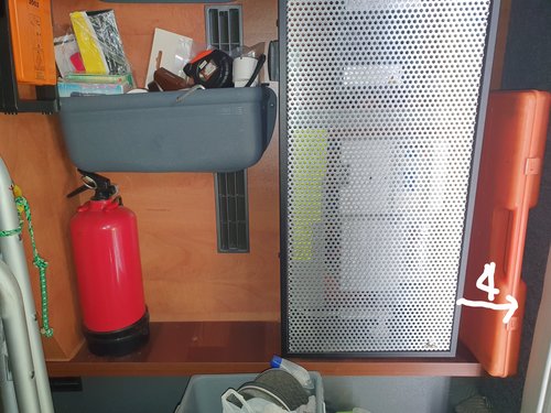

grazie mille Maxime, bella installazione molto pulita. Pensavo di installarlo dall'altro lato ma dopo aver visto la tua foto, mi pare di gran lunga la soluzione migliore. Potresti per favore mandarmi in mp quanto avevi speso (anche a spanne), se te lo ricordi. Ottima idea lasciare lo scarico aria dentro il garage. Tu hai 1 batteria servizi oppure 2?
l'unico problema per quel tipo d installazione è stata di dover spostare di 4 cm verso la parete esterna il quadro generale del camper ...operazione che ho fatto io con un paio di ore ...
Per il resto della tua richiesta di scrivo in privato anche se il prezzo pagato era comprensivo dell'Efoy 80 confort nuovo ...comunque il lavoro, consiste nel portare alla batteria servizi un cavo quadripolare di almeno 2,5 mm/2 passando nel doppio pavimento.
Io avevo 2 batterie AGM da 100 A ma una volta montato l'Efoy una l'ho tolta e vedo che va alla grande, ovviamente ho anche un pannello solare .

Un installazione in fai da te non è nulla di complicato.
ciao Clint,
penso che tu abbia ragione. L'ho visto in funzione e quindi tutta l'installazione era fatta lì sul tavolo...
inoltre il manuale di istallazione è ben fatto e completo. Io sono abbastanza capace di fare alcuni lavoretti, per esempio a casa l'impianto elettrico me lo modifico a piacimento facendo canaline, connessioni e muratura per chiudere. Diciamo che aver visto i muratori e gli elettricisti all'opera in passato  ed una laurea in ingegneria è sufficiente smiley
Quello che mi spaventa di questo lavoro è portare i cavi dal garage alla parte centrale dove ho le batterie. Facendo riferimento alla foto di Maxime (che sarebbe praticamente la stessa che farei io), essendo così vicino alla switchboard elettrica con i fusibili, appare evidente che ci siano dei passaggi cavi disponibili.
Potresti spiegarmi cosa guardare per portare quei cavi dal garage?

l'unico problema per quel tipo d installazione è stata di dover spostare di 4 cm verso la parete esterna il quadro generale del camper ...operazione che ho fatto io con un paio di ore ... Per il resto della tua richiesta
di scrivo in privato anche se il prezzo pagato era comprensivo dell'Efoy 80 confort nuovo ...comunque il lavoro, consiste nel portare alla batteria servizi un cavo quadripolare di almeno 2,5 mm/2 passando nel doppio pavimento. Io avevo 2 batterie AGM da 100 A ma una volta montato l'Efoy una l'ho tolta e vedo che va alla grande, ovviamente ho anche un pannello solare . Massimo
Innanzi tutto grazie mille delle info e della mail.
Lo spostamento del pannello non l'avevo considerato! Appena posso vado sul camper a misurare.
Sono molto indeciso se tenere 2 batterie o lasciarne solo 1 ad essere onesto. Io uso un inverter da 700W ed ogni tanto carico le bici elettriche, non vorrei che una sola batteria finirebbe per essere un po' piccolina. Inoltre essendo usato ed un po' vecchiotto, potrebbe durare 5 anni ma anche 6 mesi. Ho un po' di paura togliermi la seconda batteria . Magari tra 1 annetto metto una batteria da 100/150 Ah al litio e mi tolgo quasi 40-50 kg
Dalla foto l'Efoy sembra abbastanza vicino alla parete, quanti cm mi consigli di lasciare? Il lato sulla parete è quello di aspirazione o di espulsione dell'aria  calda?
Considerando che in estate usiamo il pannello solare, voi lo lasciate a casa l'Efoy o lo portate comunque dietro che non si sa mai?
grazie in anticipo

per il passaggio dei cavi, una volta aperto il quadro, sul fondo c'è un'asola che va allargata per recuperare i 4 cm ma che poi serve per far passare il cavo che va alla batteria dei servizi (2 fili servono per monitorare lo stato della batteria e potrebbero essere anche di sezione più piccola, e 2 fili servono per la ricarica). Per arrivare alla batterie dei servizi basta seguire la matassa di cavi che passano nel doppio pavimento fino ad arrivare al vano batterie...(c'è un po' da lavorare ma ci si arriva bene...).
Per una o due batterie vedi tu...ovviamente con una l'Efoy partirà più spesso ma dovendo caricare una sola starà anche acceso meno wink...io ho un inverter da 1000 watt che utilizza la moglie la mattina per qualche minuto per i capelli e non ho problemi...il più delle volte non sente l'abbassamento di corrente e non parte nemmeno...
Io lo tengo sempre montato anche se per smontarlo ci metto meno di un minuto ...
Per la distanza dalla parete (quella dietro) deve essere almeno 10 cm...( il mio è a 12/13 cm) ..l'aria calda è bene che sia volta verso l'interno del garage anche se non è che ne esce esageratemente ..è solo percettibile...
se hai bisogno di altro chiedi pure...
