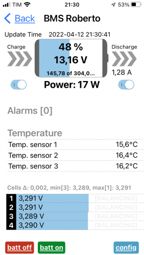

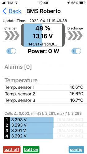

Ciao a tutti, ho una domanda: ieri ho installato la nuova batteria lifepo4 EVE 304A con BMS JBD 150 A ed oggi ho constatato che, con tutto spento, in 24 ore ha consumato 15 A. Le uniche cose alimentate sono il tracker GPS ed il parallelatore CBE per mantenere la batteria motore, nell’attesa di capire quali settaggi eseguire sul regolatore solare ho distaccato i pannelli solari dal circuito.
Qualcuno ha delle idee ? È possibile che il parallelatore abbia trasferito 15 A alla batteria motore in una giornata?
Stasera per togliermi il dubbio ho tolto il fusibile del parallelatore e domani farò un’altra misura.
allego le foto.

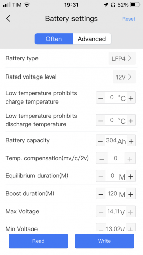

Qualcuno mi sa indicare i parametri da impostare nel regolatore solare EP SOLAR TRACER AN 3210 ?
ed il parallelatore CBE per mantenere la batteria motore, nell’attesa di capire quali settaggi eseguire sul regolatore solare ho distaccato i pannelli solari dal circuito. Qualcuno ha delle idee ? È possibile che il parallelatore abbia trasferito 15 A alla batteria motore in una giornata? Stasera per togliermi il dubbio ho tolto il fusibile del parallelatore e domani farò un’altra misura.  allego le foto.  Qualcuno mi sa indicare i parametri da impostare nel regolatore solare EP SOLAR TRACER AN 3210 ?
Non ho capito se il bms indica anche gli ampere sia in entrata che in uscita in tempo reale.
15 ampere in 24 ore fanno circa 600 milliampere/ora.
Un consumo ragionevole per i dispositivi sempre attivi su un camper, molti dei quali sono "nascosti".
Tanto per riferimento, il mio camper, con tutte le utenze apparentemente spente, preleva dalla batteria di servizio circa 500 milliampere.
Con una pinza amperometrica potresti toglierti ogni dubbio.

Sì, il BMS ha il monitoraggio in tempo reale dei consumi, questa mattina ho rifatto la misura alle 7:40 con CBE e EBL staccati da ieri sera ed in effetti il consumo è nullo dalla sera prima.
Oggi poi eseguirò altre misure.

Mi sembra troppo elevata una corrente di scarica media "a vuoto" di 500-600 mA. Sono 12-14.4 Ah/g!
(circa 15 Ah/g con il calcolo da 304 Ah e -5% che immagino abbia fatto Wibos)
Cioè significa, ad esempio, buttare giù solo stando lì fermi una BS da 100 Ah in circa 4 giorni se AGM o in circa 8 giorni se LFP.
Non mi risultano consumi del genere, o durate della carica della BS così limitate, su nessuno dei miei camper, nè l'attuale nè i precedenti.
Anch'io ho un parallelatore CBE (con batterie AGM) ma a camper parcheggiato, non in ricarica nè da rete nè da FV, non fa passare corrente

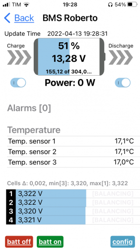

Stasera ho eseguito un’altra misura ed il risultato è confortante come me lo aspettavo: con solo il tracker attaccato il consumo è praticamente nullo, dunque i 16A di ieri sono da imputare alla ricarica della BM.
Ho eseguito il setup del regolatore solare per il ltio e domani osserverò cosa cambia riattaccando anche il CBE, come vedete dalla foto le celle sono sempre bilanciate.

Grazie a tutti per i contributi, vi pongo un’altro quesito: il mio regolatore solare è EPSolar Tracen AN 3210, ora ha una nuova app che comprende il setting per le Lifepo4, vi posto quello che mette di default, se qualcuno ha dei suggerimenti per delle modifiche sono ben accetti.
Ciò che mi rende un po’ perplesso sono i valori delle tensioni, voi che ne dite ?
Metto anche il risultato della carica del BMS con il poco sole di ieri.

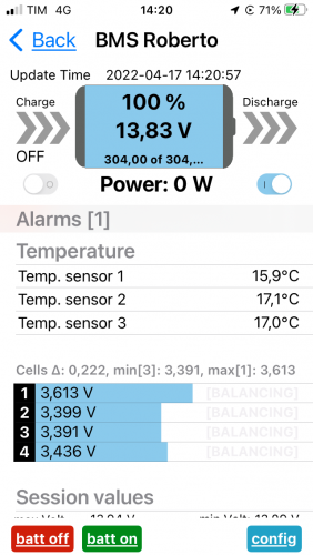

Vi aggiorno sulla prima uscita con la nuova batteria: sono molto soddisfatto per la resa e per le tante informazioni del BMS, nonostante siamo appena in Aprile non ho mai visto i pannelli immettere così tanta energia nelle batterie, ieri il regolatore mi ha riportato ben 1,2 Kw immagazzinati.
Come scrissi in un’altro post l’alimentatore  che avevo a disposizione è piccolo non mi ha permesso di effettuare il Top Balancing fino ai 3,60 V: pensavo potesse andare bene ugualmente ma, come suggerito da un utente più esperto, si sarebbero verificati dei problemi verso la fine della carica, difatti eccoli.
Ho terminato il bilanciamento a 3,319 V con tutte e 4 le celle uguali, poi usandole ho verificato che fino a quella tensione o poco di più restano bilanciate, poi al salire si sbilanciano fino a 0,3V  e di conseguenza la cella più carica fa staccare il BMS, poi nel giro di alcuni minuti quando va sotto la soglia di 3,5 V ed il BMS riprende a caricare in pochi secondi va ancora sopra i 3,65 V e stacca, pendolando molto rapidamente e le altre 3 celle restano molto sotto, vedi immagine con il distacco della carica da pochi istanti.
Così non la posso usare. Aimè ho ordinato su Amz  l’alimentatore necessario è martedì smonto la batteria e rifaccio il bilanciamento.
Poi vi dirò come cambia la risposta della batteria.
