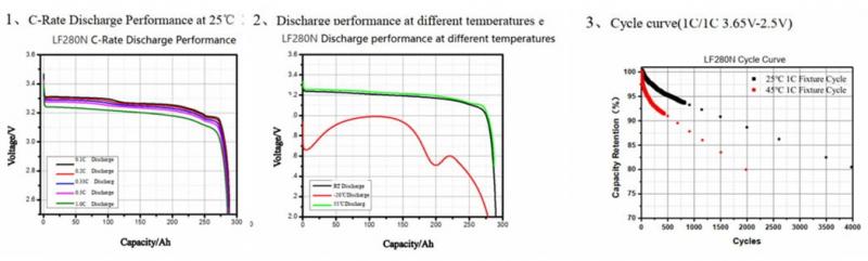

Per farti un esempio che spero sia più comprensibile attraverso questa immagine tratta in rete (mi dispace non mensionare l'autore ma non lo ricordo) :
Da 13,4v a 13,2v quindi 0,2 v di differenza c'è in ballo il 30% di capacità e per scendere a quel  voltaggio verranno impiegate delle ore, mentre da 14,6v a 13,40v potrebbe essere necessari pochi minuti.
qui trovi un pò spiegato perchè di solito nel BMS si imposta un cut off di carica in a 14v o anche meno e di scarica a 12v o più.
Ribadisco che queste attenzioni fanno si che una celle possa avere una durata ed efficienza maggiore nel tempo.

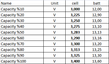

Inserito il 05/05/2022 alle: 13:17:27
Questi sono i valori che ho inserito sui miei BMS, dovrebbero servire a calcolare grossolanamente il SOC:
Li ho ricavati dalle note di Eve, vedo che si equivalgono.

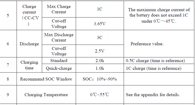

Queste sono le prescrizioni di Eve per le mie batterie:
Dicono di non superare la soglia di  3,65V (14,6) con T >10 C°  ma raccomandano un SOC 10-90%.

Inserito il 05/05/2022 alle: 22:04:57
Già, conosco bene quella tabella, riesci a spiegare il significato del riquadro più in alto a destra? Io no.
Giuliopgn

In risposta al messaggio di Subalpino del 05/05/2022 alle 21:32:50
Queste sono le prescrizioni di Eve per le mie batterie: Dicono di non superare la soglia di  3,65V (14,6) con T >10 C°  ma raccomandano un SOC 10-90%.
Grazie Subalpino hai centrato la questione.

Inserito il 05/05/2022 alle: 22:23:09
Bene, seguite le prescrizioni, ricordatevi di non superare 1C da meno zero gradi a 45 gradi....

Inserito il 05/05/2022 alle: 22:37:10
In risposta al messaggio di Giuliopgn del 05/05/2022 alle 22:04:57
Scusa dice semplicemente di non superare 1C tra 0 e 45 °C come infatti dicono.
E chiaramente si riferiscono ai valori riportati nei grafici di riferimento
Per ritornare alla domanda di partenza sicuramente ci sono più parametri che possono influire sulla durata dei cicli e sulla capacità della batterie, ma mi sembra abbastanza logico che se i parametri che adotterai sono inferiori ai limite di riferimento
la batteria durerà di più.
I grafici hanno come valori target 3,65-2,5V e carica scarica 1C a temperatura di 25°C salvo prove fatte a 45°C terzo grafico a dx.
