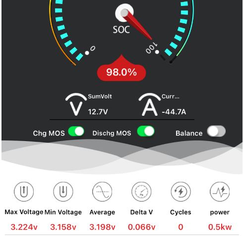

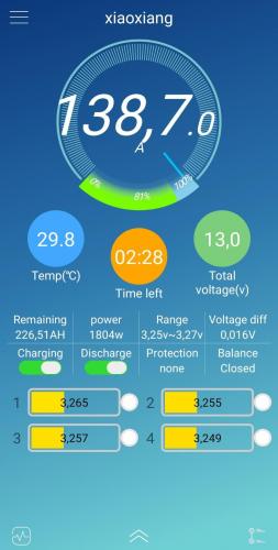

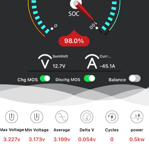

Prova inverter con phon da 1000W.
Batteria 1
Batteria 2
Il carico è perfettamente bilanciato tra le 2 batterie.
Giuliopgn
Giuliopgn
Inserito il 06/05/2022 alle: 20:10:28
Confermo, quando le batterie hanno la stessa tensione (io le ho completamente separate tra di loro) forniscono la stessa corrente, quando una è a tensione più alta si scarica prima quella e poi vanno via di pari passo, è ottimo nel mio caso se non riesco a caricarle alla stessa capacità.
