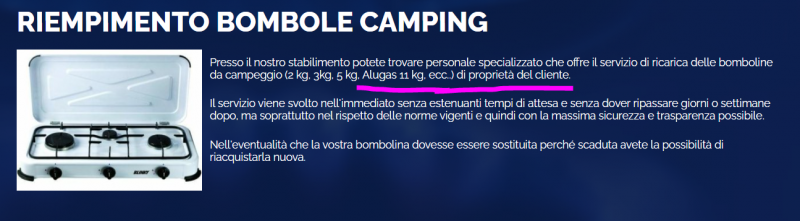

mi sembra molto strano.
Una Alugas è una bombola ricaricabile e non è scritto da nessuna parte che questa debba per forza essere acquistata per essere utilizzata su un camper; per questo ho fatto l'esempio del barbecue a gas...
Nella zona in cui abito io c'è un bombolaro che ricarica anche quelle che compri dal Brico... non lo fa in modo illegale; l'unico problema che è ti fa pagare comunque la ricarica completa, anche se la bombola fosse al 50% e diventa sconveniente e livello economico.
Per quale motivo non dovrebbe ricaricarmi una Alugas?
Quelli che comprano Alugas o prodotti analoghi dove le fanno ricaricare? Ripeto, non per forza si dobbono usare su un camper...

mi sembra molto strano. Una Alugas è una bombola ricaricabile e non è scritto da nessuna parte che questa debba per forza essere acquistata per essere utilizzata su un camper; per questo ho fatto l'esempio del barbecue
a gas...  Nella zona in cui abito io c'è un bombolaro che ricarica anche quelle che compri dal Brico... non lo fa in modo illegale; l'unico problema che è ti fa pagare comunque la ricarica completa, anche se la bombola fosse al 50% e diventa sconveniente e livello economico. Per quale motivo non dovrebbe ricaricarmi una Alugas? Quelli che comprano Alugas o prodotti analoghi dove le fanno ricaricare? Ripeto, non per forza si dobbono usare su un camper...
io ho parlato di ricarica al distributore, non nei centri autorizzati
anche io ricarico le bombole che ho in comodato d'uso (agip, liquigas, ecc ecc) da un centro autorizzato ( che mi fa pagare solo quello che immette)
nei centri autorizzati a ricare le bombole, l'unica cosa che guardano è che il collaudo sia ancora i corso di validità
ma se vuoi ricaricare ad un distributore di gpl , la bombola deve rispettare la normativa vigente, tra cui essere fissa e trascritta sulla CDC

io ho parlato di ricarica al distributore, non nei centri autorizzati anche io ricarico le bombole che ho in comodato d'uso (agip, liquigas, ecc ecc) da un centro autorizzato ( che mi fa pagare solo quello che immette) nei
centri autorizzati a ricare le bombole, l'unica cosa che guardano è che il collaudo sia ancora i corso di validità ma se vuoi ricaricare ad un distributore di gpl , la bombola deve rispettare la normativa vigente, tra cui essere fissa e trascritta sulla CDC
abbiamo la normativa di cui stiamo parlando?
Perchè il costruttore nel link postato qualche commento fa, parla di un regolamento R122 nel quale non si fa riferimento a nessun fissaggio.
