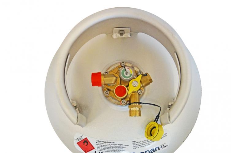

La bombola alugas è un serbatoio ricaricabile. Va fissata in qualche modo nel veicolo (ora se capisco bene, deve esserlo in maniera "stabile") ed attraverso un tubo viene portato all'esterno del veicolo (in parete, nella zona minigonne o sullo sportello del vano bombole) lo stesso attacco filettato che c'è su tutte le auto a GPL. Quando si arriva dal distributore gli si avvita il raccordo pistola e si fa rifornimento. Sul serbatoio è installato un manometro che indica la percentuale di carica. Almeno la mia era così. Ed alla scadenza del 10° anno è stato anche possibile rinnovare la validità per altri 10 anni previo collaudo in centro di installazione spendendo meno di 50 euro. In passato si era in una sorta di "limbo". Ora sembra la normativa abbia fatto chiarezza e le Alugas o le altre bombole ricaricabili, possono essere trascritte a libretto rendendole di fatto quello che sono: serbatoi ricaricabili con il loro galleggiante e sistema di sgancio al raggiungimento dell'80% di ricarica. Peraltro questa cosa era già "un fatto" in altri paesi europei. Toglierla dal veicolo per utilizzarla come "bombola volante" non è per niente facile perchè il raccordo flessibile è fissato con una chiave specifica sulla testata della bombola e per garantire la tenuta, probabilmente si dovrebbero anche sostituire le guarnizioni del tubo di collegamento con la presa di carico...L'Alugas, per essere ricaricata, non va staccata dal riduttore di pressione che porta il gas alle utenze come accade con le bombole tradizionali, ha un proprio sistema di carico svincolato da quello di utilizzo. Insomma, è un serbatoio a tutti gli effetti, solo che ha forma e dimensione delle bombole da "giro".
Modificato da Paolo62 il 12/02/2024 alle 09:14:25

La bombola alugas è un serbatoio ricaricabile. Va fissata in qualche modo nel veicolo (ora se capisco bene, deve esserlo in maniera stabile) ed attraverso un tubo viene portato all'esterno del veicolo (in parete, nella zona
minigonne o sullo sportello del vano bombole) lo stesso attacco filettato che c'è su tutte le auto a GPL. Quando si arriva dal distributore gli si avvita il raccordo pistola e si fa rifornimento. Sul serbatoio è installato un manometro che indica la percentuale di carica. Almeno la mia era così. Ed alla scadenza del 10° anno è stato anche possibile rinnovare la validità per altri 10 anni previo collaudo in centro di installazione spendendo meno di 50 euro. In passato si era in una sorta di limbo. Ora sembra la normativa abbia fatto chiarezza e le Alugas o le altre bombole ricaricabili, possono essere trascritte a libretto rendendole di fatto quello che sono: serbatoi ricaricabili con il loro galleggiante e sistema di sgancio al raggiungimento dell'80% di ricarica. Peraltro questa cosa era già un fatto in altri paesi europei. Toglierla dal veicolo per utilizzarla come bombola volante non è per niente facile perchè il raccordo flessibile è fissato con una chiave specifica sulla testata della bombola e per garantire la tenuta, probabilmente si dovrebbero anche sostituire le guarnizioni del tubo di collegamento con la presa di carico...L'Alugas, per essere ricaricata, non va staccata dal riduttore di pressione che porta il gas alle utenze come accade con le bombole tradizionali, ha un proprio sistema di carico svincolato da quello di utilizzo. Insomma, è un serbatoio a tutti gli effetti, solo che ha forma e dimensione delle bombole da giro.
Io carico direttamente “in bombola”. Ovvero apro il vano bombole, chiudo il gas, avvito l’attacco “italiano” (o dove sono) e faccio il pieno.
Volendo ho “in avanzo”, nel senso che non ho montato, il tubo che mi permetterebbe di caricare entrambe le bombole con un unico attacco. Io preferisco separate.

Io carico direttamente “in bombola”. Ovvero apro il vano bombole, chiudo il gas, avvito l’attacco “italiano” (o dove sono) e faccio il pieno. Volendo ho “in avanzo”, nel senso che non ho montato, il tubo che mi permetterebbe di caricare entrambe le bombole con un unico attacco. Io preferisco separate.
Ritengo le Alugas abbiano questa doppia possibilità. Essere installate come un impianto fisso oppure no. Credo che in questo ultimo caso, non sia possibile l'iscrizione a libretto di circolazione.
Se capisco bene tu comunque non stacchi il raccordo "bombola-riduttore di pressione" per caricare la bombola. Avviti l'attacco sulla bombola ma nel raccordo predisposto per il carico.  Ho capito bene ?

Ritengo le Alugas abbiano questa doppia possibilità. Essere installate come un impianto fisso oppure no. Credo che in questo ultimo caso, non sia possibile l'iscrizione a libretto di circolazione. Se capisco bene tu comunque
non stacchi il raccordo bombola-riduttore di pressione per caricare la bombola. Avviti l'attacco sulla bombola ma nel raccordo predisposto per il carico.  Ho capito bene ?
Esattamente Paolo.
Le bombole rimangono al loro posto collegate al riduttore. Avvito il raccordo (italiano o tedesco o quel che è) alla bombola da caricare e quindi attacco la pistola del distributore per fare il pieno.

Inserito il 12/02/2024 alle: 16:00:09
https://amzn.eu/d/0P2aayy
ho preso questi che attacco alla bombola a seconda dell’attacco della pistola
