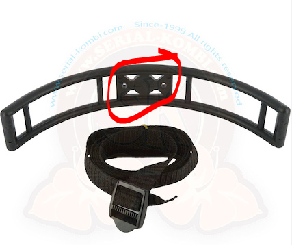

Sono andato a recuperare quello che si trova relativamente all'istallazione dei serbatoi GPL. La circolare come sempre non da indicazioni dei materiali da impiegare ma si riferisce ai nulla osta dei costruttori dell'autocaravan
o, in sua assenza, al progetto di un tecnico del quale identifica i titoli necessari.  Non so se i costruttori di camper si siano mai messi a realizzare dei progetti per l'installazione dei serbatoi per GPL ma credo che se lo hanno fatto, questo sia tra gli accessori montabili in fabbrica. Agli effetti alcuni costruttori hanno il bombolone tra gli accessori installabili.  Quindi incombenza dell'installatore decidere quali materiali e geometrie utilizzare per la propria installazione. Quindi le cinghie di ritenuta, specie se utilizzate all'interno del gavone porta-bombole, possono anche essere in fibra tessile come lo sono quelle montate in tutti gli autocaravan. Alla fine la funzionalità è la stessa e se vanno bene a trattenere una bombola in acciaio di quelle che si cambiano, non si vede perchè non debbano andar bene per quelle ricaricabili. La struttura in acciaio citata dall'installatore vicentino immagino costituisca il punto di ancoraggio delle cinghie e delle selle di appoggio per le bombole stesse. Ma approfondirò quando e se nel prossimo camper deciderò di montare la combi a gas.
magari il tutto potrebbe già essere in regola; bastrebbe vedere se le culle di fissaggio delle bombole classiche è fatto su legno o tubolare di ferro.
Stiamo comunque parlando di aria fritta, sappiamo benissimo che l'eventuale tubolare lascia il tempo che trova, perchè un conto sarebbe avere sia il fissaggio, sia il kit di fissaggio bombole in metallo, ma vista la foto dell'installatore il quale monta cinghie tessili le quali nel 99% dei casi sono affiancate a "culle" di plastica le quali in caso di urto si romprebbero sicuramente, non vedo poi chissà quali vantaggi in termini di sicurezza.
Questa cosa, ovviamente, può avvenire anche oggi con bombole classiche in metallo di qualsiasi altro marchio...

magari il tutto potrebbe già essere in regola; bastrebbe vedere se le culle di fissaggio delle bombole classiche è fatto su legno o tubolare di ferro. Stiamo comunque parlando di aria fritta, sappiamo benissimo che l'eventuale
tubolare lascia il tempo che trova, perchè un conto sarebbe avere sia il fissaggio, sia il kit di fissaggio bombole in metallo, ma vista la foto dell'installatore il quale monta cinghie tessili le quali nel 99% dei casi sono affiancate a culle di plastica le quali in caso di urto si romprebbero sicuramente, non vedo poi chissà quali vantaggi in termini di sicurezza. Questa cosa, ovviamente, può avvenire anche oggi con bombole classiche in metallo di qualsiasi altro marchio...
Io credo che, dal momento che la circolare richiamata dalla nr.  19042 circa il montaggio all'origine dei sistemi di riscaldamento e dei loro accessori (tra i quali i serbatoi) è la stessa, le modalità di fissaggio possano essere le medesime. E dal momento che tra una bombola da "scambio" ed una Alugas non ci sono differenze, anzi, una Alugas pesa meno visto che è costruita in lega di alluminio (poi esistono anche le versioni in acciaio) , se il sistema di fissaggio omologato all'origine è il medesimo non c'è ragione per la quale non debba andar bene anche in caso di serbatoi fissi. Perchè questo installatore abbia deciso di montare una struttura in acciaio non lo so, potrebbe aver voluto uniformare le proprie installazioni in virtù del fatto che spesso si trova situazioni differenti, rendendole omogenee. Chiaro che l'installazione di un'Alugas dovrebbe costare molto meno di quella di un bombolone proprio per via delle dimensioni e della forma oltre che dell'utilizzo di qualcosa di preesistente.  Io al momento non ho interesse a montarle, con riscaldamento a Gasolio di gas ne uso veramente poco, ma in futuro il mio prossimo camper lo vedo con la Combi a gas ed un secondo riscaldamento a gasolio per l'emergenza. In quel caso sarà quasi certamente Alugas ( a meno che il costruttore non possa montare il bombolone).
