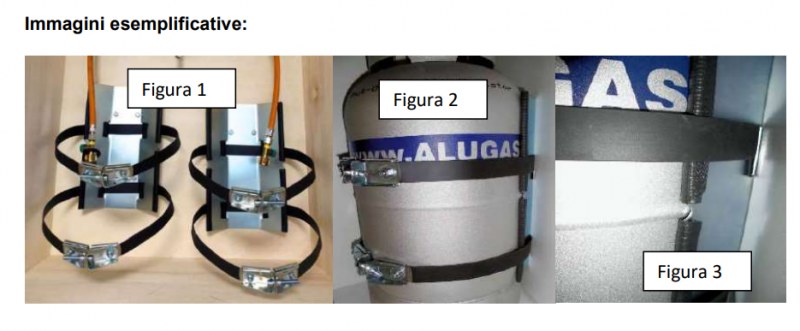

per curiosità vi lascio alcune info direttamente da Alugas maggiormente dettagliate e aggiornate al 2022
Le presenti direttive d’installazione dell’azienda ALUGAS sono in accordo con la legislazione vigente in Germania / in Europa. L’installazione deve essere eseguita da una ditta specializzata o da una persona competente. Non è necessaria la registrazione nella documentazione di omologazione ai sensi dell'art. 21 di StVZO.
Queste direttive d’installazione si applicano anche ai contenitori di gas compresso da 11/14 kg forniti in passato (le cosiddette “bombole serbatoio”). Per le istruzioni per l'uso in altre lingue disponibili con il codice Datamatrix, vedere fig. 12, punto a. Istruzioni generali per l’installazione: Utilizzare esclusivamente materiale per montaggi e installazioni omologato per lo scopo d’uso. Per accogliere i contenitori di gas compresso, l’apposito supporto deve essere saldamente avvitato nel portabombole del veicolo. Il supporto deve essere omologato da ALUGAS per lo scopo in questione (vedi Figura 1). Le alette del collare non sono adatte al fissaggio dei contenitori o dei raccordi di serbatoi, ma esclusivamente al fissaggio del collare. Il contenitore di gas compresso deve essere montato in verticale, i fori di sfiato non devono essere ostruiti da contenitori di gas compresso o coperture. È possibile svitare il colletto in caso di necessità. Attenzione! Per la rimozione dei contenitori di gas compresso dalle apposite casse, vedere “Trasporto e stoccaggio”. Per ogni contenitore di gas compresso è necessario un supporto distinto con 2 fascette di fissaggio, una in alto e una in basso. Non è ammesso l’uso di raccordi a vite con passaggio di gas all’interno della cabina. Il tubo di riempimento del gas deve essere protetto da abrasione e vibrazioni. Le fascette di fissaggio dei tubi del gas all’esterno e all’interno del portabombole non devono superare una distanza di 50 cm

grazie della precisazione Ecostar.
Ho trovato alcune informazioni a mio avviso degne di nota direttamente dal costruttore Alugas.
Il resto è roba da forum...
