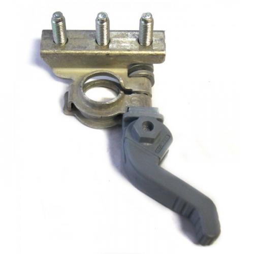

Salve a tutti,
sto installando la seconda batteria servizi in parallelo e vorrei mettere dei morsetti sulle batteria del tipo riportato in figura ma non riesco a trovarli da nessuna parte... Qualcuno di voi li ha mai acquistati on-line? Dove?
Ho chiesto anche ai negozi di ricambistica auto ma chiedono cifre alte e tempi biblici per ordinarli.
Grazie in anticipo
Questo per il polo positivo
Questo per il negativo
13/01/2006 25411
Inserito il 03/10/2017 alle: 15:06:50
In risposta al messaggio di nanni72 del 03/10/2017 alle 14:37:25
Salve a tutti, sto installando la seconda batteria servizi in parallelo e vorrei mettere dei morsetti sulle batteria del tipo riportato in figura ma non riesco a trovarli da nessuna parte... Qualcuno di voi li ha mai acquistati
on-line? Dove? Ho chiesto anche ai negozi di ricambistica auto ma chiedono cifre alte e tempi biblici per ordinarli. Grazie in anticipo Questo per il polo positivo Questo per il negativo
Da uno sfasciacarrozze.
Quasi tutte le auto moderne hanno roba simile sul polo positivo.
Marco.

Da uno sfasciacarrozze. Quasi tutte le auto moderne hanno roba simile sul polo positivo. Marco.
Ok, ci provo!

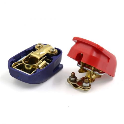

Scusate approfitto della discussione. Da amazon ho acquistato dei morsetti ad innesto rapido, la mia domanda è questa : posso svitare le viti ai lati ed attaccare gli occhielli del pannello solare, caricatore , inverter ecc.. Oppure non posso usarli? Grazie e scusate l ignoranza.
dici le viti con bulloncino del serracavo?
Se si, guarda che sono molto sottili, un occhiello per il morsetto batteria ha un foro grande. Faresti un collegamento che lascia molto a desiderare.
I problemi sorgono sempre (quasi sempre...) dalle connessioni. Il punto debole dell'impianto è li; è li che si crea una resistenza dove si possono avere surriscaldamenti con conseguenze immaginabili.

In risposta al messaggio di mda76 del 28/02/2018 alle 20:50:54
io questi terminali li avevo già installati dalla Rapido su un motorhome ma non sono adatti a cablaggi con anello i miei cavi erano tutti pizzicati nell,insenatura centrale .Il lavoro non mi piaceva pertanto ho installato su tutti i cavi i vari capicorda ad anello e sostituito i morsetti.In commercio trovi sicuramente del materiale decisamente migliore tipo i morsetti ad attacco rapido che Fiat installa sulla BM.
