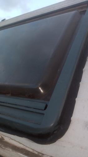

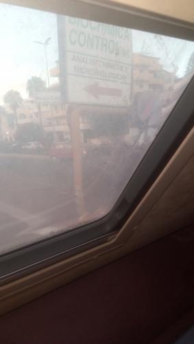

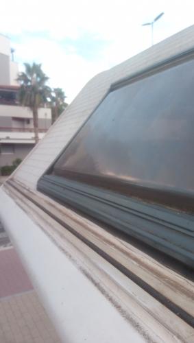

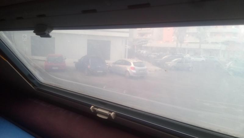

Dentro c'è zanzariera ed oscurante. Passi l'oscurante ma la zanzariera ha messo sospetto anche a me sul fatto che un tempo fosse apribile. Allo stesso tempo attacchi per i braccetti non ne vedo, dovrebbero esserci buchino si dove erano fissati un tempo...

É una seitz cui è stato incollato il vetro .. pensa te ;) i ricambi ci sono (sempre se trovi la misura della lastra) la puoi ripristinare.

Se è stato usato un collante tipo terostat, lo si vede se ha mantenuto una certa pastosità, prima di comperare finestra e telaio si puo tentare di scolare la finestra dal telaio con una piccola spatolina e dei piccoli cunei in legno da usare mano mano che si procede cautamente col distacco per non rompere niente. Se l'operazione riesce poi si deve comperare la guarnizione di tenuta finestra ed i braccetti per tornare alla funzionalità, altrimenti non ti rimane che togliere dalla sede della mansarda la finestra&telaio e sostituire il tutto con una nuova seitz o con altro vetro compatibile per il foro che c'è sulla cellula. Nota: la finestra inclinata in mansarda per la sua posizione necessita di una tenuta all'acqua perfetta più di quelle installate a parete in verticale, forse è quello il motivo che ha portato a sigillare la finestra incollandola.

Guardando le foto, ho paura che la finestra sia fissa sin dall'origine, non si vedono i supporti dove si avvita o i braccetti ne le maniglie di chiusura,
Probabilmente la lastra è da sostituire con una cometa di tutto, mentre  il telaio è ancora utilizzabile, bisogna solo fare due fori per le viti dei braccetti

Il telaio è sicuramente originale, ha pure gli incavi per le chiusure, la lastra o vetro non si capisce se è seitz dovrebbe essere marchiata ma dalle foto non si vede. Non si puo escludere che abbiano pure preso un vetro adattabile e poi con qualche lavoretto lo abbiano messo in posa. A naso non ho mai visto una cosa del genere quindi è da escludere che seitz abbia fatto un pezzo unico per quel camper sono propenso ad un lavoro fatto dopo after market. Comunque una cosa è certa che se non si riesce a rimuovere il vetro per ripristinare la funzionalità bisogna sostituire il tutto con una bella spesuccia.

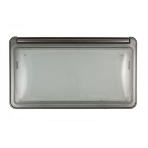

csm47008-000-700x700(1).jpgChiedi info a sportmagenta dal suo sito seitz
FINESTRA A COMPASSO F23 SENZA ACCESSORI - 900 X 550 MM
ControllA se sul lato lungo in alto c'è"la cerniera""
digita finestre compasso seitz in Google vedi il campionario ( dove sono gli attacchi braccetti piccolissimo e altri dettagli ) di altri concessionari
o la tua l' hanno montata rovescia oppure la foto di Magenta è rovescia...
""""".finestra camper compasso"'''
Modificato da salito il 19/07/2021 alle 07:51:07
21/03/2009 29508
Inserito il 19/07/2021 alle: 02:11:42
Vediamo se riesco a postare la foto.il bordo grosso va in alto come questa foto oppure come in basso come quella montata sul camper?   """"'
