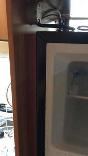

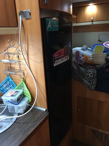

ciao, dopo i test di giugno e luglio, ho iniziato dopo la fiera con il lavoro di installazione del frigo a compressore.
ho messo un 220 casalingo con inverter dometic msi912.
assorbimento frigo+inverter 6,5/7 amp/h.
lavoro abbastanza facile se si ha un pò di manualità.
ora devo solo terminale la chiusura sulla parte superiore del frigo in quanto mi avanzano 6,5cm che penso di chiudere con un listello di legno a mò di cornice
AGGIORNAMENTO DOPO 1 ANNO E 5.000 KM PERCORSI:
dopo 1 anno e 5000 km percorsi, posso dire che compressore tutta la vita.

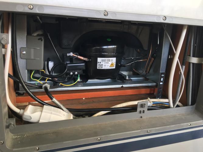

il lavoro è stato semplice, tolte le viti del trivalente, asportato, rinforzato la base di appoggio, inserito il nuovo a compressore mettendo ai lati delle "spalle" di legno truciolato compresso.

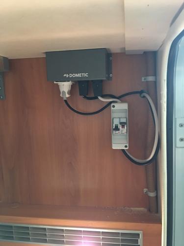

portato la 220v da inverter dedicato al frigo e messo centralina dometic che commuta da 220 esterna a 220 dell'inverter in modo da non usare inverter e batterie se sono allacciato. poi x sfizio ho interposto 1 shunt con amperometro e il suo pannellino in modo da avere sotto controllo esclusivamente il consumo del frigo. x il rumore, devo dire che mi ha stupito, assolutamente non si sente. mi è capitato di dormire in 1 hotel dove c'era 1 frigo della vitifrigo che faceva un casino della madonna, sinceramente il mio non si sente per nulla.
recentemente ho anche installato 2 ventole nel vano di ventilazione in modo da forzare la circolazione dell'aria in quanto spesso notavo temperature molto alte. le ventole sono messe in modo da creare un flusso d'aria che spara addosso al compressore e poi viene estratta e fatta defluire all'esterno.
per l'inverno invece ho preso la copertura della griglia per non lasciare la temperatura del compressore troppo bassa (temo che l'olio diventi troppo denso riducendo la lubrificazione).
devo dire che anche il compressore in estate risente ovviamente, io in genere tengo 4-5° in frigo e -25 in cella, in inverno li raggungo com manopola sul 4 (su 7) in estate da 6 a 7, e cambia molto anche l'esposizione della parete, se gli batte il sole cocente addosso, fatica un pò, ma niente a che vedere rispetto al trivalente.

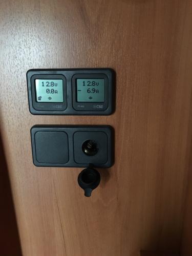

Ciao scusami ma sei sicuri che il frigor in foto più l' inverte ti consumi solo 7 amper?

@davide: si, tieni conto che ho tenuto frigo, batteria, inverter e amperometro in salotto per 3 mesi per fare test ecc.
il frigo quando parte chiede quasi 1000watt di spunto per un paio di secondi, dopodichè scende a 55/65 watt, l'inverter consuma di suo 1,5 ah. ti allego foto dell'amperometro mentre il frigo è in funzione con inverter. ero anche propenso a sostituire il compressore con un compressore a 12v (avevo già trovato sia il materiale che chi mi avrebbe fatto il lavoro) ma dopo vari test ho deciso di non compromettere la resa e il funzionamento di 1 impianto originale investendo sull'inverter dedicato solo al frigo.

il frigo consuma 55/65 watt, che su linea a 220 sono 0,29 amp, ma per darli 65watt tramite inverter, sulla 12 sono 5,4amp

https://www.hisenseitalia.it/fr...

dai 1 occhio al sito della hisense.. alcuni hanno dimensioni che vanno a pennello nei vani frigo dei camper
