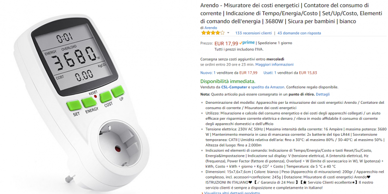

Fran50, ti consiglio un metodo molto preciso per misurare quanta corrente servirà per caricare la batteria della bici.
basta prendere un lettore di consumi da attaccare alla 220V di casa, portare la batteria della bici nella condizione di massima scarica, secondo quanto di dirà l'elettronica della bici stessa, e collegare il tutto alla rete come stai già facendo, con la differenza che al termine della ricarica ti troverai scritto sul rilevatore TUTTI i dati che saranno veritieri, senza quindi inutili calcoli.
Solo al termine potrai avere la certezza di quanta corrente servirà per caricare la tua vita bici a cui dovrai aggiungere il 10% di perdita dell'inverter.
Fine di tutte le fanfare.
L'oggetto che ti consiglio costerà una 20tina di euro

Inserito il 24/09/2018 alle: 14:14:38
"Fine di tutte le fanfare"
Di chi non ha le bici in questione, e vorrebbe saperne più di chi ha esperienza in merito.
Il tutto senza mai conoscere lo stato di carica della batteria di servizio.
Inoltre, trovo disdicevole i consigli di spendere soldi in attrezzi, che si usano una sola volta, (che non costano 20€...), solo per aver ragione.
Qui un'idea di misuratore non cinese:
https://www.iorisparmioenergia....
Modificato da alva.it il 24/09/2018 alle 14:22:24

Son d'accordo con te,  Alvaro. Solo con la pratica sul campo si può determinare cosa fare o non fare. Ripeto, ma se lo si ritiene un consiglio inutile, nessun problema: caricare sempre anche se la batteria presenta cinque tacche: invece delle sette/otto ore, tutto si completa in molto meno tempo soffrendone meno tutte le batterie, di servizio e della bici.
Non mi cala e non mi cresce se il consiglio viene considerato inutile...

E' giusto darti il consiglio completo laugh
