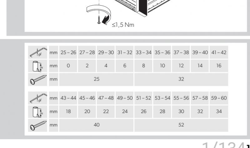

Buonasera
Ho installato un oblò mini heki e mi è venuto un dubbio sullo spessore dei bussolotti indicati in tabella!
Il mio tetto da scheda tecnica  è 31mm  ma misurandolo è tra 30 e i 31mm  a questo punto ho deciso di tagliare i bussolotti a 4mm per garantire la pressione dell' oblò sul tetto!
Avrò fatto bene?
