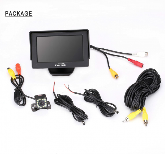

Grazie a tutti per le risposte, per farmi capire meglio vi metto il link del kit che ho acquistato da cui è possibile vedere i cavi che escono in dotazione per il collegamento..

Niente male, ma l'unico filo lungo in dotazione è quello giallo del segnale video.
Ti do due consigli.
1 Il cavo di alimentazione della telecamera è corto. Prolungalo e portalo al monitor facendolo passare insieme al cavo video in modo da alimentare tutto quanto con un solo interruttore, lascia perdere la retromarcia.
2 Il cavo video potrebbe essere di bassissima qualità. Cerca di provare tutto sul banco prima di montarlo, vedi se riesci, con due pezzetti di filo, a fare il collegamento provvisorio dell'uscita gialla direttamente tra video e telecamera, sono due connettori femmina che non si attaccano direttamente.
Se verifichi cheil cavo giallo video peggiora troppo il segnale, puoi comprare due connettori RCA e un cavo coassiale serio da 75 ohm

rca che esce dalla telecamera mentre l'altro capo maschio RCA giallo del cavo lo collego alla femmina rca giallo che esce dal monitor..i due spezzoni invece di alimentazione che escono dal cavo video da un capo e dall' altro, come li collego? Uno sicuramente  quello maschio immagino al cavo alimentazione femmina che esce dalla telecamera...e l'altro spezzone di alimentazione femmina invece che arriva al monitor come e dove lo collego? Spero di essere riuscito a farmi capire
I due spezzoni di alimentazione che vanno allo spinotto rosso sono identici tra loro, li alimenti entrambi tramite un unico interruttore, poi li fai sbucare vicino al monitor.
Uno va al monitor e uno va alla prolunga che prosegue fino alla telecamera.
