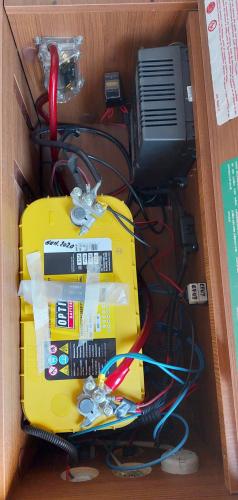

Mi inserisco anche io nella discussione per consigli e chiarimenti. Ho da 12 anni un Efoy che comincia a dare segni di vecchiaia, una sola batteria in inverno comincia ad essere insufficente,pensavo di aggiungere una seconda batteria sotto il sedile passeggero molto vicino al vano batteria servizi, sulla quale ho collegato "da tempo" un inverter da 1500 con fusibile da 100A
Questo
Il mio dubbio è se collegare direttamente la nuova batteria e la vecchia in parallelo secco "con fusibili naturalmente" oppure suddividere fra le due un pò dei tanti collegamenti come si vede da questa foto
batteria sotto il sedile passeggero molto vicino al vano batteria servizi, sulla quale ho collegato da tempo un inverter da 1500 con fusibile da 100A Questo Il mio dubbio è se collegare direttamente la nuova batteria e la vecchia in parallelo secco con fusibili naturalmente oppure suddividere fra le due un pò dei tanti collegamenti come si vede da questa foto
Scusami eh, ma io di buono in questa tua foto ci vedo solo il caricabatterie, un eccellente CBE...
Per il fusibile lascio la parola ad altri.
Stiamo dicendo da anni che TUTTI i cavi che partono dal polo positivo di qualsiasi batteria devono essere protetti da fusibili direttamente sul polo positivo e cosa vediamo? Una miriade di potenziali cortocircuiti (anche se il vano è interamente in legno).
Con l'occasione di aggiungere una seconda batteria potresti sistemare il tuo impianto e metterlo davvero in sicurezza, mettendo una bella piastra portafusibili direttamente sopra il polo positivo dell'optima.
Ciaowink

Scusami eh, ma io di buono in questa tua foto ci vedo solo il caricabatterie, un eccellente CBE...  Per il fusibile lascio la parola ad altri. Stiamo dicendo da anni che TUTTI i cavi che partono dal polo positivo di
qualsiasi batteria devono essere protetti da fusibili direttamente sul polo positivo e cosa vediamo? Una miriade di potenziali cortocircuiti (anche se il vano è interamente in legno). Con l'occasione di aggiungere una seconda batteria potresti sistemare il tuo impianto e metterlo davvero in sicurezza, mettendo una bella piastra portafusibili direttamente sopra il polo positivo dell'optima. Ciao
Si senza dubbio c'è disordine, però magari non si vede dalla foto, ma ogni cavo ha il suo fusibile dedicato. Comunque hai ragione metterò una piastra portafusibile yes

Ezio, non volermene ma sono costretto a dirti che quel morsetto va bene per la nuova batteria che ha un solo grosso filo.
Dalla foto vedo che sul positivo della batteria originale c'è anche un filo piccolo, forse da 1,5 mmq, in caso di corto sarebbe assolutamente inadatto a far passare la corrente necessaria a far saltare un fusibile ritardato ( = intervento lento)  da 50 Ampere, rischiando di diventare una resistenza infuocata.
Con una piastra multifusibile quel filo andrebbe collegato ad una uscita dotata di un fusibile da 20 Ampere al massimo, poi un'uscita con fusibile da 50 Ampere andrebbe alla nuova batteria sul morsetto che hai trovato te.
Regola generale: mai un fusibile grande su un filo piccolo.
