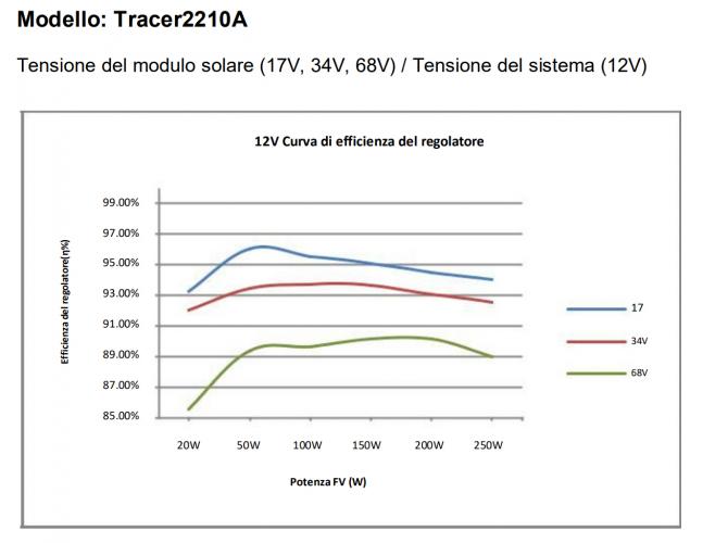

Il fatto è che sembrerebbe che il mio regolatore abbia un'efficienza maggiore con tensioni più basse, come si vede dall'immagine,
per questo mi è venuto il dubbio, altrimenti li avrei messi in serie.

Tranquillo in parallelo, non troverai alcun problema di tensioni basse al mattino o alla sera o col nuvolo, come ipotizzano alcuni che non l'hanno provato, o almeno non con Epever. Anche per le ombre parziali, che nell'uso camperistico capitano spesso, saprai che il parallelo è consigliabile.
Secondo me se possibile ti conviene scendere con altri due cavi (e connettere il parallelo all'entrata del regolatore) così non hai remore per la sezione e hai sempre la possibilità di fare facilmente  anche una connessione in serie, se proprio volessi toglierti lo sfizio. Io ho messo i 2+2 cavi (con 2 pann. da 140 W + Epever 20 A) anche se poi ho trovato inutile provare la serie, va benissimo così. Anche i diodi di blocco puoi evitarli, con due pannelli non servono.

Il parallelo in questo caso (comunque una potenza pannelli non esagerata quindi una corrente accettabile sui cavi) è preferibile.
Come tu stesso hai notato hai un efficienza leggermente maggiore sulla trasformazione del regolatore (questo vale a varia misura per tutti i regolatori mppt).
Inoltre in caso di ombra parziale su un solo pannello, non hai problemi..la produzione si dimezza poiché la tensione del pannello in ombra resta alta come l.altro(a meno che non si tratti di una coperta proprio!) Quindi perdi solo la corrente di quel pannello.
In serie invece o metti un diodo di bypass, o un ombra su un pannello ti ammazza anche l altro perché quello in ombra va a una corrente bassissima e l.altro si mette alla stessa corrente (mi pare di aver capito).
La serie ha solo senso con molti pannelli per parecchie centinaia di watt totali, dove il parallelo renderebbe necessari cavi troppo grossi da pannelli a regolatore..o fare la connessione del parallelo vicinissimo al regolatore col risultato di 6 o 8 cavi che corrono sul tetto fino a dentro
Allora li meglio la serie ad alta tensione e poca corrente.
Per esempio in impianti civili da 10 o 20 kw il parallelo è impensabile..anche con pannelli a 40v, significa avere centinaia di AMPER su cavi di decine di metri.
