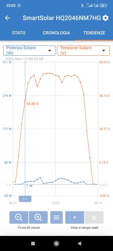

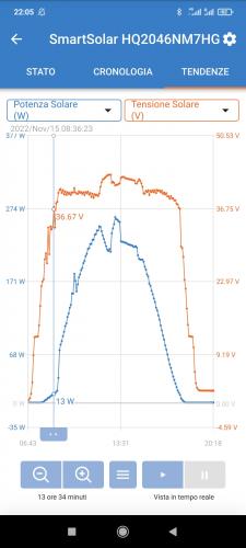

Guarda qui.
Giornata totalmente nel bosco sotto gli alberi
Il pannello raggiunge una tensione di MPP di lavoro alle 8.30 circa. A una potenza ridicola.di 7 watt.
Giornata di sole pieno. Il pannello raggiunge la sua tensione di MPP sempre alle 8.30 alla stessa potenza circa.
È di fatto impossibile che ti trovi con un pannello a una tensione così bassa da assorbire corrente rispetto all altro.
Sia sotto gli alberi che al sole tutto il giorno lavorano alla stessa tensione..cala la corrente sotto gli alberi e di conseguenza la potenza.
Poi lascia perdere che il grafico degli alberi è di qualche giorno addietro quindi i punti sono ogni mezz'ora e quello di oggi ha i punti ogni 5 minuti.
La tensione cala solo in caso di oscuramento totale con un oggetto solido .
Ci sarebbe solo la questione MPP multipli.
Questo può succedere se uno dei pannelli ha un ombra parziale particolare.
In questo caso lui produrrebbe la massima potenza a una tensione più bassa della sua ottimale massima. E a quella massima produce un po'meno potenza.
Tuttavia la tensione massima la raggiunge comunque...
Domani ti faccio vedere con delle foto spiegando meglio.
In ogni caso anche in questo particolare caso il pannello un po'in ombra sarebbe portato al MPP più scarso a tensione uguale all altro. Il diodo di blocco non serve. Servirebbe un regolatore a 2 MPP diversi.

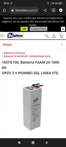

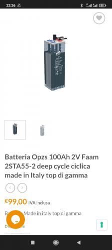

Le migliori batterie al piombo per uso statico (stazionarie) per rinnovabili o ups etc sono ad acido libero a piastra tubolare(opzs). E durano pure più di quelle dei muletti. Pure oltre 20 anni.
Quelle sì che sul camper non si POSSONO mettere perché sono giganti e perché non si possono muovere senza spargere acidolaugh
E sono queste qua in elementi da 2v a tagli spesso oltre 300ah. Da mettere in serie alla tensione desiderata.
Per restare su FAAM (fatte in Italia)dell' Altra diacussione
Però su un grosso  camper o truck camperizzati si può mettere la versione gel sigillata delle stesse batterie .
Le celle opzv (con la v al posto della slaugh) sempre a piastra tubolare ma appunto VRLA sigillate.
Queste hanno vita attesa di 4/6mila cicli e anche 14 anni.
Anzi..questa sempre FAAM 20 anni in uso tampone
IO se avessi un camion camperizzato 6 celle da 300ah di queste le metterei.
Davvero vivono più del mezzo.

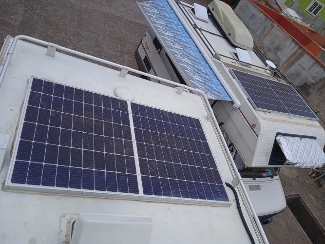

Non ho realizzato ne la serie ne il parallelo dei miei due pannelli fotovoltaici (sono due LG da 380 Watt 38 Volt).
Ho messo due pannelli solari e due regolatori MPPT per vari motivi, non solo per avere ridondanza.
Il prezzo cambia poco tra due regolatori da 20 Ampere e uno solo ma da 40, anche in caso di upgrade di un impianto esistente l'aspetto economico non è così determinante.
Il primo vantaggio ad avere due impianti gemelli e separati è la facilità di ricerca guasti, specialmente quelli saltuari che sono i più difficili da trovare.
Poi la corrente; 20 Ampere si "maneggiano" meglio di 40, meno criticità sulle connessioni, cablaggi, fusibili ecc...
Anche la possibilità di destinare a batterie diverse le due uscite dei due regolatori può risultare utile in rari ma importanti casi, se si guasta l'alternatore posso dedicare uno dei due impianti alla BM, come emergenza può servire.
Sui diodi nel parallelo ho già espresso il mio pensiero, gli impianti ben progettati devono prevedere tutto quello che può succedere e non limitarsi a qello che ci è successo, oppure che succede nella stragrande maggioranza dei casi, ben diversa dalla totalità.
Un fattore che può far scegliere di NON usare due regolatori sono i cablaggi attraverso il tetto in un impianto già fatto, se i fili sono affogati nel Sikaflex è molto complicato aggiungerne di nuovi, ma se quelli esistenti sono piccoli, la scelta tra pannelli in serie o in parallelo deve tenere presente che col collegamento in parallelo la corrente è doppia e i cablaggi potrebbbero essere inadatti, mentre con i pannelli in serie la corrente non cambia, ma si deve verifiicare che il regolatore accetti in ingresso una tensione doppia.
Anche la differenza di resa evidenziata da Hunter fa preferire il parallelo, salvo altri fattori che facciano preferire la serie o due regolatori separati che è la terza opzione rispetto al titolo del 3D.

Marco,  il parallelo non l'hai realizzato tu, ma i costruttori dei tuoi pannelli che essendo HC sono di fatto costituiti ognuno da due pannelli in parallelo, con i diodi di bypass in comune ma senza diodi di blocco, lo schema è stato mostrato più volte qui comunque eccolo
Ed è corretto così, ci mancherebbe. Analogamente è corretto anche realizzare un parallelo senza diodi db con pannelli separati, anche se in questo caso esiste la possibilità fisica di metterli. (Ricordo anche che 2-3 settimane fa avevi risposto a qualcuno che su due pannelli i diodi db si potevano evitare)
Notare che questa impostazione "due pannelli in // e un regolatore" degli HalfCut è operativa anche nella ricerca MPP del punto di massima potenza, mentre qui viene talora descritta come problematica se fatta con due pannelli separati.

Infatti da qualche tempo si vendono in ambito civile solo pannelli halfcut che sono banalmente solo 2 pannelli in parallelo secco senza diodi di blocco, identici..solo con celle tagliate a metà.
Ma restano 2 pannelli in parallelo di fatto.
Ovviamente la configurazione un regolatore per pannello è la più efficiente possibile a livello teorico in tutte le situazioni.
Bisogna vedere le vale la pena caso per caso.
Questo impianto ha una efficienza teorica massima...ma quanto costalaugh?
Ripeto se si compra un pannello halfcut si è costretti ad avere 2 pannelli in parallelo su un regolatore.IMG_20220811_180457_1(1).jpg
Il.oarallelo, diodi o no, è veramente sconsigliabile se i 2 pannelli hanno una tensione MPP diversa, ad esempio 18v e 21v.
Si può fare anche in questo caso ma si avrà un MPP globale non ottimo per nessuno dei pannelli.
Le configurazioni che funzionano sono tante...si tende alla perfezione teorica, ma sempre con dei compromessi.
L importante è non fare impianti pericolosi o totalmente inefficienti.

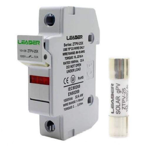

Mentre negli impianti civili con tanti pannelli mi pare che   si mettono dei fusibili tra pannello e pannello per evitare correnti inverse che in quei casi si possono superare quella tollerata dal singolo pannello..
E non hanno alcuna caduta di tensione.

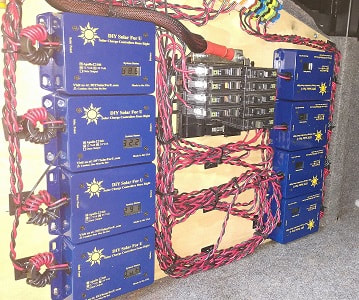

In generale, nei paralleli di oggetti che hanno capacità di produrre energia (pannelli solari, batterie ecc...) si mettono dei componenti di discaccoppiamento per prevenire ritorni di energia che possono causare sprechi o problemi termici dell'elemento (eventualmente) in difficoltà.
Fino a due oggetti, sia pannelli che batterie, il parallelo diretto va bene, l'energia dissipata in caso di guasti è comunque limitata, ma 4 oggetti (sempre pannelli o batterie) in parallelo diretto esporrebbero un elemento in crisi all'energia di tutti quelli efficienti collegati direttamente.
4 oggetti sono due pannelli... "doppi" LG come i miei, in parallelo diretto tra loro.
I miei pannelli LG sono fatti come indicato dallo schema di Armando, due pannelli sullo stesso vetro collegati in parallelo tra loro.
La scelta dl doppio regolatore va presa in considerazione, ecco due link:
QUI
abbiamo un MPPT da 40 Ampere a 162 Euro
QUI
c'è un MPPT da 20 Ampere a 96 euro
192 contro 162, in pratica con 30 euro in più si ha un doppio impianto, ne vale la pena?
Mano destra sul cuore, mano sinistra sul portafoglio e ognuno decide come fare in autonomia, pro e contro ormai li abbiamo detti...
Marco.

Regolatori e impianto: niente da dire sui tuoi due regolatori per i 2 pannelli da 380 W, benissimo .. però la questione era se vale la pena di metterli su due da 130 W di Rox, in un'installazione peraltro problematica come spazio.

Secondo me l.impianto di m48 è un altra cosa..
parliamo di 760 watt mi pare.
Sono 45A realisticamente possibili in estate.
Sarebbe un regolatore da 50A, se non da 60A per nulla economico.
Un regolatore victron da 60A costa più di 2 da 30 credo. Tipo 600 e passa euro.
Un epever da 60A costa 350/400 euro. Anche Qui, più che 2 da 30.
Averne 2 da 30 gli permette anche di avere regolatori più freddi che uno da 50, perché sarebbero come uno da 60A.
Permette di avere cavi verso le batterie a sezione più comoda...oltre all efficienza e alla ridondanza.
Un impianto con 2 pannelli da 130 watt è un altra cosa..i cavi non sono un problema, regolatori da 20A si trovano economici e in abbondanza.
Insomma vedo molto più sensato evitare il parallelo su 760 watt che su 260.watt.
Io.. personalmente, visto che sono identici,metterei un solo regolatore.
Anche perché è possibile che un giorno voglia aggiungere un terzo pannello, magari diverso o civile e li sarebbe obbligato a un suo regolatore.
Così sarebbero 2.
Mettendone già 2 ora, potrebbe doverne mettere un terzo poi...

Certo, la scelta scaturisce da più fattori.
Con poca potenza va bene il parallelo diretto e i fili da 4 mmq che di solito gli allestitori usano per fare gli impianti.
Due pannelli da 130 Watt vanno bene in parallelo diretto collegati ad un unico regolatore, certi discorsi che abbiamo fatto servono a dare una specie di "ragionamento generale" da usare in tutti i possibili scenari.
Però i regolatori economici non sono una grande idea... sotto gli Epever io non andrei.
Ci sono persone che risparmiano 30 euro sulla qualità del regolatore per poi spenderne 100 in un display supertecnologico che ci racconta un sacco di cose, come se in vacanza si dovesse star lì a vedere i grafici del solare...
