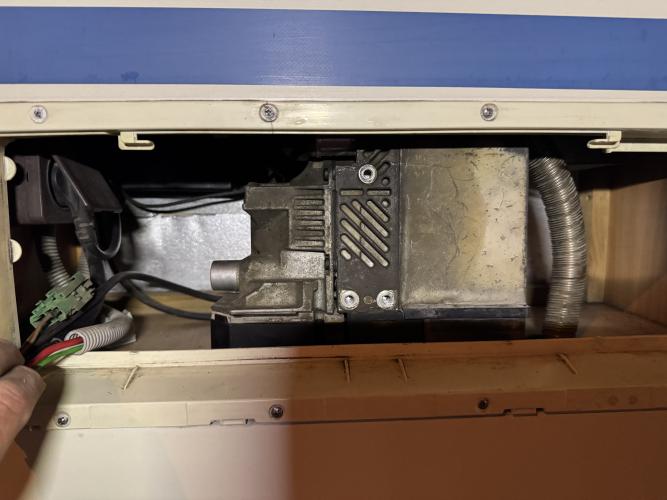

Salve a tutti , vorrei installare il Webasto sul mio camper ma nn so se è possibile installarlo direttamente all’interno a posto della truma o altrimenti in questo spazio nel vano frigo ? Voi che dite ? IMG_0774.jpeg
Il riscaldatore in quella posizione non si può montare comunque...mettilo fuori Screenshot_20241203_044805_Samsung%20Internet.jpg

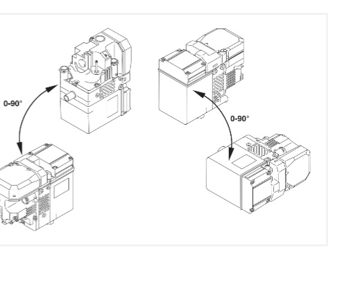

Il thermotop si monta fuori, è fatto per essere montato in esterno, nel motore, attaccato al telaio, io l'ho montato sotto al lla guida attaccato con 4 silent blockal gradino anteriore lato guida (daily)
montato in questo modo si sente appena
