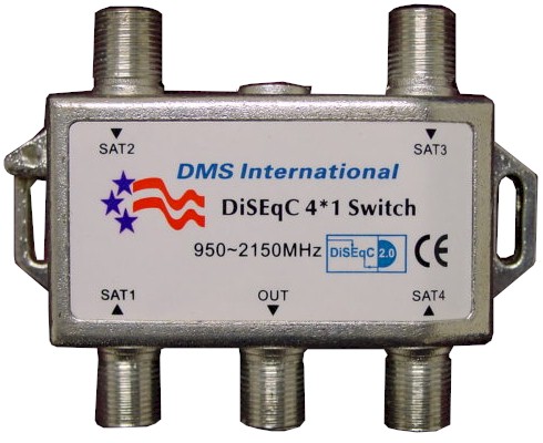

Premetto che non ho mai provato questi dispositivi .....credo che devi procurarti un DiseQc che non è una parolaccia ma significa Digital Satellite Equipment Control.
Questo sotto pilota fino a 4 LNB.
Non so però se è possibile collegare due LNB che puntano sullo stesso satellite.
Non ci sono selettori....
Aspetta che ti risponda Alva o Soundmachine che sicuramente ti sanno dire se va bene o meno ...

La soluzione più semplice è all'occorrenza (presumo sporadica), e svitare il connettore dietro il decoder e collegare quello della seconda antenna. Va da se che se è troppo complicato smontare il connettore dietro il decoder, basta lavorarci una volta e con due piccole prolunghe (anche di 10-20 cm) si porta il connettore del decoder in un posto più comodo per effettuare lo "scambio".
Lo switch Diseqc serve a pilotare 2 o più parabole diverse sullo stesso decoder, ma la gestione sul menu del decoder normalmente è più laboriosa che spostare i cavi.
Usare un partitore al "contrario" per collegare le due antenne alle uscite e il decoder all'entrata non è possibile, in quanto il verso di transito della tensione è obbligato, ed al "contrario" la tensione non passa.
altre ipotesi tipo il partitore a "nastro" ( i cavi giuntati brutalmente tra loro e nastrati), non è consigliabile in quanto l'impedenza non viene rispettata e per impianti di ricezione satellitare "critici" come quelli installati nei camper, non è proprio consigliabile.
A mio giudizio si fa prima a scollegare il connettore dal decoder e connettere l'antenna scelta.

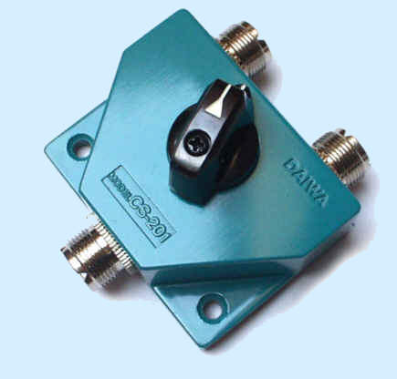

Ciao Antonio,
l'idea di commutare il segnale proveniente da due rami, ai quali possono essere collegate due diverse antenne satellitari è buona.
Però non hai fatto i conti con cosa passa nei cavi coassiali che provengono dalle antenne: altissima radiofrequenza, e qualche micro-Volt. Solo le connessioni, senza prendere in esame il sistema di commutazione, rischia di far perdere quell'esigua tensione.
Non abbiamo a che fare cona "interrotta o una "deviata" per far accendere o spegnere una lampada da due punti, se si perde un'inezia di tensione alla lampada non frega nulla, si accende comunque. Cosa diversa se manipoliamo un segnale d'antenna di alcuni GigaHertz, al decoder arriverà un cavo che non porta nulla.
L'oggetto che vedi sotto:
è un commutatore d'antenna della Daiwa. Esiste, ce l'ho, va abbastanza bene, con molte perdite, fino a 30 MegaHertz (30.000.000 Hz).
Pensarlo per una frequenze di 10-12 GigaHertz (10-12.000.000.000 Hz), è impensabile.
