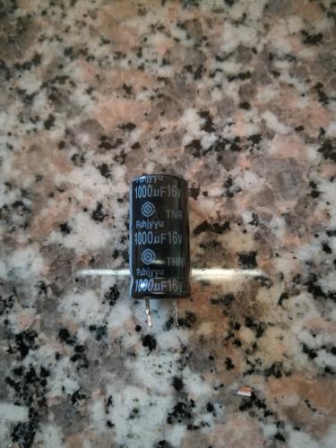

Buongiorno Marco, ...allora ho fatto i compitini a casa...
Il filtro passa basso è questo giusto?
Dove L1 è la bobina e C1 i condensatori, ma C1 che valore dovrebbe avere o può bastare solo la bobina?

1000- 2200 microFarad

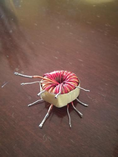

azz... sempre più difficile... ho cannibalizzato la bobina, ma ora come collego tutti sti fili? blush

Grazie... azz... sempre più difficile... ho cannibalizzato la bobina, ma ora come collego tutti sti fili?
Quella non è una bobina, ma un trasformatore con nucleo toroidale.
Sicuramente preso dall'alimentatore per PC che vedo sopra.
Quello non è un filtro di rete, che l'alimentatore in tuo possesso non ha.
Ti stanno confondendo le idee. Hai bisogno di un semplice filtro di rete.

... secondo me non risolvi il tuo problema. I filtri di rete non vanno molto bene in corrente continua.

Quella non è una bobina, ma un trasformatore con nucleo toroidale. Sicuramente preso dall'alimentatore per PC che vedo sopra. Quello non è un filtro di rete, che l'alimentatore in tuo possesso non ha. Ti stanno confondendo
le idee. Hai bisogno di un semplice filtro di rete. Forse questo già fatto fa al caso tuo: ... secondo me non risolvi il tuo problema. I filtri di rete non vanno molto bene in corrente continua.
A questo punto sono ancora di più confuso... crying
Che faccio....??

A questo punto sono ancora di più confuso...   Che faccio....??
Fai passare la corrente attraverso il filo piu' grosso che vedi (verifica col tester se hai continuita').
Puoi anche saldare insieme i fili rimanenti.
Per ora hai speso zero euro...
Marco.

Fai passare la corrente attraverso il filo piu' grosso che vedi (verifica col tester se hai continuita'). Puoi anche saldare insieme i fili rimanenti.  Per ora hai speso zero euro... Marco.
ok, procedo, ma gli altri fili tutti insieme sia quelli che escono da un lato che quelli che escono dall'altro? Scusa se ti stresso con domande stupide ma la mia conoscenza rasenta lo zero.... blush

Inserito il 03/07/2017 alle: 20:10:56
Ho recuperato anche questi, vanno bene, vero...?
Per ora metti solo la bobina e fai la prima prova.
Quello va bene se col saldatore non lo hai messo ko.
