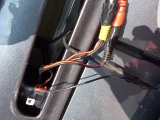

Quando freno, la telecamera posteriore fa interferenza e sul video compaiono delle righe che rendono difficile la visione.
Me ne sono reso conto recentemente per il fatto che, cambiando rimessaggio, devo parcheggiare in retro, in una zona molto buia e costratta. Per questo non potrei giurarlo ma mi sembra che in passato il problema non ci fosse.
La telecamera è questa.
Non è wireless e i fili mi sembrano collegati bene.
Può essere un problema di un deterioramento della telecamera, dopo solo neanche tre anni?
Qualcuno ha suggerimenti?

Inserito il 30/03/2019 alle: 11:42:17
Il problema l’ho trovato.
Diversamente da quello che credevo, l’alimentazione è presa direttamente dal terzo stop.
Staccando lo spinotto dal fanale, l’interferenza sparisce.
Mi sa che la soluzione è quella di cercare un’altra alimentazione ma mi sa che non è banale frarla arrivare lì. Da dove? O posso fare altro?

Inserito il 30/03/2019 alle: 15:30:31
In risposta al messaggio di giorgioste del 30/03/2019 alle 13:23:11
Mi fai venire il dubbio. Mi sa che ho detto una cavolata Forse il collegamento che ho visto era solo la massa. Poi rismonto e verifico meglio Può bastare quella per creare interferena?
Confermo l’ultima ipotesi
il rosso dell’alimentazione entra nella scocca
il nero si collega al fanale
Che faccio?

Prova, con un cavo volante, a portare la massa lontano dalla massa del terzo stop. Se funziona il problema è lì, se non funziona è la retrocamera che comincia ad essere stanca. Delle mie tre telecamerine, quella vecchia (installata all'origine 12 anni fa) l'ho dovuta recentemente sostituire perché mandava un'immagine molto sbiadita che non si riusciva a recuperare neanche con i settaggi. La seconda, quella sulla targa, di prezzo molto popolare, tende a falsare i colori ma per quello che serve, va bene lo stesso.

Inserito il 13/04/2019 alle: 16:26:46
RISOLTO smiley
Il problema era veramente il collegamento del negativo, tra l’altro fatto alla piffero.
Scollegato dallo stop, ho trovato uno spinotto che credo fosse la predisposizione della retrocamera originale, L’ho messo lì e le interferenze sono sparite.
