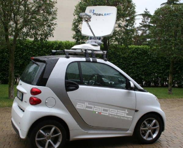

Qualcuno utilizza l'antenna Teleco per avere internet satellitare in camper?
L'ho trovata sul loro sito e sembra molto interessante!
http://www.support-telecogroup....

no, queste sfruttano la banda Ku che offre traffico in modo bidirezionale!
Non serve nessun Wi-Fi, basta l'antenna giusta! :)

Beh c'è chi la mette per la tv, quindi perché non mettere questa? :D
Tra l'altro ha pure il doppio LNB quindi si può sfruttare pure per la tv.
