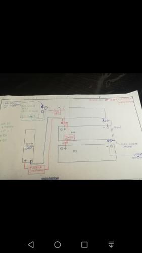

E' possibile che un interruttore adatto ad interrompere 230 Volt (alternati) non sia in grado di interrompere 12 Volt (continui). Si devono controllare le caratteristiche tecniche del modello specifico. Con la corrente continua
ci vogliono interruttori capaci di interrompere l'arco voltaico che si forma, altrimenti ottieni lo stesso effetto di una saldatrice ad elettrodo. Per collegare due batterie di solito si usano due fusibili a protezione di entrambe, questo è lo schema: Con inverter è questo: I fusibili devono essere installati vicinissimi ai due poli positivi di entrambe la batterie e devono essere di un tipo col contatto stabile e robusto, si chiamano ANL, eccoli: Marco.

Uma domanda sul collegamento versione con inverter, vale per qualsiasi tipo inverter? Sto meditando ka 2a batteria e ho piccolo inverter waeco pp202 ae ricordo bene che uso (usavo) per caricare cellulare (ho preferito mettere delle prese usb supplementare per caricare cell)
In generale quello schema permette di prelevare 100 Ampere pur proteggendo ciascuna batteria con un fusibile da 50 Ampere.
Il parallelo diretto tra le due batterie avviene praticamente su un morsetto che poi alimenta l'inverter, in questo modo si posssono mettere fusibili talmente piccoli da proteggere bene l'impianto, ma talmente grandi da poter alimentare un inverter.

Guarda qui: Si vede come si comporta un circuito alimentato in corrente alternata oppure in corrente continua, usa SOLO fusibili ANL omologati e progettati per tensioni continue superiori ai 12 Volt che avrai. Marco.
Usiamo i fusibili come interruttori, ma apriamoli piano piano, così faremo le fiammelle che si vedono...
Come giustamente dici tu, gli interruttori per la continua hanno caratteristiche particolari, maggiore distanza, maggior velocità delle "ancore" dei contatti durante l'apertura/chiusura ecc.
Che poi la superficie delle "ancore" ha delle caratteristiche meccaniche ed elettriche particolari, che devono essere mantenute per un ragguardevole numero di interventi, le cappelle dei fusibili no, la loro galvanizzazione superficiale serve solo per avere la minor resistenza possibile, non è studiata per l'abrasione creata da molte manovre di inserzione.

In generale quello schema permette di prelevare 100 Ampere pur proteggendo ciascuna batteria con un fusibile da 50 Ampere. Il parallelo diretto tra le due batterie avviene praticamente su un morsetto che poi alimenta l'inverter,
in questo modo si posssono mettere fusibili talmente piccoli da proteggere bene l'impianto, ma talmente grandi da poter alimentare un inverter. Marco.
Domandona: nello schema doppia batteria SENZA inverter, sarebbe possibile mettere i fusibili ANL sul polo negativo?
