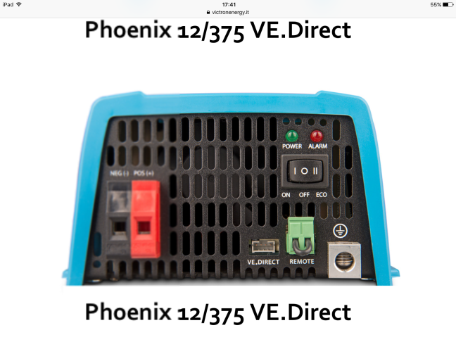

Io alla fine ho optato per un Victron Phoenix VE da 12-500 VA. più per avere la serenità di avere una azienda nota che ci mette la faccia. Gli OEM cinesi mi spaventano sempre, si può cascare bene come male, e siccome sono giocattoli che possono anche andare a fuoco, per quanto improbabile ho fatto sta scelta.
arrivato ieri sera. confermo la presenza di un toroidale da un paio di chili, che ne determina il peso (4KG)
Provato con il tester alimentato con un trasformatore da soli 5A, Per capire i consumi a carico nullo.
Leggevo 0.7A ca. 9W la tensione a vuoto è di 230-231V. la prossima settimana lo installo e vediamo con un carico da 550W (trapano) cosa succede...
Interessante la funzione ECO, ma secondo me inutilizzabile in Camper Di fatto si autospegne sotto i 25W (in teoria valore impostabile via software) in pratica ogni 3 secondi da tensione per qualche istante se trova il carico resta acceso. Un caricatore da telefono diventa difficilmente individuabile cine questa logica.
Ha un comando di accensione remoto simpatico in quanto o si cortocircuita il suo o si alimenta con il +12V uno dei due connettori. E' posto in serie al suo principale (credo sia l'alimentazione del rellè di potenza) E' quindi possibile metterlo sotto al generale con un interruttore, così da spegnerlo comunque con il generale del camper o con un secondo interruttore dedicato.

Io vorrei sapere che bisogna fare esattamente con la presa per un filo sull'inverter con disegnata la messa a terra.
va collegata al telaio del camper ?
credo che ho letto interpretazioni diverse su questo.
