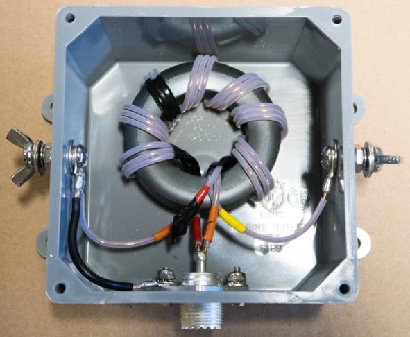

Il vantaggio del nucleo toriodale in ferrite sta nel ciclo di isteresi magnetica, che avviene in ogni granulo di ferrite, e non in ogni lamierino del trasformatore classico. Con l'indubbio vantaggio della risibile perdita nel nucleo. Per questo rende maggiormente.
Per darti un'idea, uso i toroidi in ferrite per gli adattatori di impedenza delle antenne:
quello che vedi è uno di questi.
In basso il connettore per il cavo che va alla radio, sui fianchi i galletti dove si collega il dipolo (o meglio la long-wire).
Un'antenna riceve dall'aria qualche microVolt, se questa infima tensione va persa nel trasformatore toriodale, alla radio non arriva nulla, e non si sente nulla.
Invece se ne perde solo qualche punto in percentuale. Merito dei piccolissimi cicli di isteresi magnetica che avvengono nei granuli di ferrite del toroide.
Così posso sentire i segnali radio provenienti da tutto il mondo, grazie alla bontà dei trasformatori toriodali... e delle mie orecchie...
