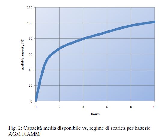

certo che puoi usare un asciugacapelli da 1200 W, dipende solo da quanto tempo vuoi usarlo.
In funzione delle caratteristiche delle batterie che vuoi utilizzare e di come saranno collegate, se per esempio prendiamo delle batterie FIAMM AGM il grafico sotto evidenzia le caratteristiche di erogazione in Ah, in funzione del tempo di prelievo della carica:
La questione non è analizzabile in modo dettagliato e dipende dalle caratteristiche del tuo impianto elettrico, dal rendimento dell'inverter, dalla stabilità dell'inverter, dal diametro e lunghezza dei cavi, ecc...
Di sicuro riesci ad usare il phon da 1200W per un determinato intervallo temporale, ma questo periodo di tempo andrà valutato di caso in caso. Diciamo che per alleggerire le batterie, mentre si utilizza il phon si potrebbe tenere il camper acceso in modo che l'alternatore fornisca un po di ampere alleggerendo l'amperaggio a carico delle batterie.
Io come inverter utilizzo un NDS SP1500-i e due batterie da 100 Ah FIAMM AGM, con motore acceso solo per utilizzo del phon da 800W riesco a farlo funzionare per 20 min senza pregiudicare il sistema di carica... a spanne diciamo che abbatto la carica delle batterie di quasi il 50%
