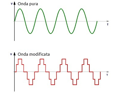

Inserito il 11/08/2016 alle: 21:02:12
Per esplicitare meglio il messaggio che ho scritto prima:
- un carico puramente resistivo è una resistenza;
- un carico induttivo e capacitivo può essere un motore (sincrono o asincrono) che aziona qualsiasi cosa (pompa, ventilatore, etc). Un trasformatore (non quelli switching).
Per esempio una macchina del caffè è un carico sia resistivo che induttivo, in quanto ha la resistenza per scaldare l'acqua (carico resistivo) e ha la pompa dell'acqua (carico induttivo).
Per chi non avesse chiaro la differenza delle diverse forme d'onda. Da come si può vedere dalla foto, l'onda modificata ha diversi periodi dove c'è tensione continua.
Il Fai Da Te a Opera d''Arte
