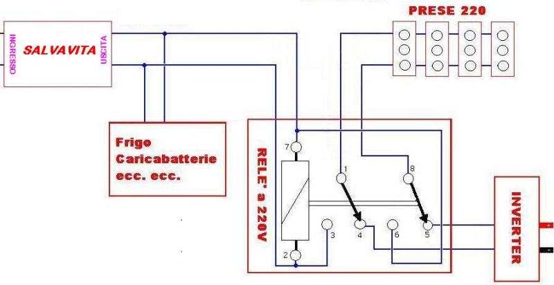

Ieri ho acceso il nuovo inverter che ho da due mesi e dopo una scintilla,con relativo puzzo di bruciato,ha smesso di funzionare...
ero allacciato alla 220 e il mio elettrauto l 'ha collegato in modo che,quando lo accendo,mi mandi la 220 in tutto il camper. E' un dometic a onda sinusoidale pura.
che dite? Collegamento sbagliato?

Ieri ho acceso il nuovo inverter che ho da due mesi e dopo una scintilla,con relativo puzzo di bruciato,ha smesso di funzionare... ero allacciato alla 220 e il mio elettrauto l 'ha collegato in modo che,quando lo accendo,mi mandi la 220 in tutto il camper. E' un dometic a onda sinusoidale pura.  che dite? Collegamento sbagliato? Marco alderotti
Quando ti attacchi a mamma ENEL, se per puro caso la connessione è tale che il neutro sia scambiato con la fase (probabilità: 50%) rispetto a come è cablato l'inverter, avrai un bel botto. Per evitare una simile evenienza, di solito viene montato un relè che quando ti colleghi alla colonnina isola l'inverter.
Si però quando sei a 220 volt l’inverter non doveva accendersi, probabilmente l’elettrauto non l’aveva previsto e comunque che senso aveva accendere l’inverter a che se un impianto deve essere a prova d’errore

Be..e' logico che nn ci ho pensato e comunque sul camper precedente,avevo l inverter attaccato allo stesso modo ma con un rele'
NB l due impianti li ha fatti lo stesso elettrauto...
secondo voi,me lo cambiano in garanzia? Se ne accorgeranno..?

L’elettrauto non ti ha messo un controllo, un relé che nel caso di attacco alla rete staccasse l’inverter, oppure ha sbagliato l’impianto.
Ovviamente il concessionario potrebbe anche sostituirtelo giusto perché sei un cliente ma se viene mandato all’assistenza e fanno una verifica capiscono in due secondi cosa é successo.

se ti ha collegato le prese all'inverter e queste prese sono pure collegate alla 230V esterna e non c'e' un interruttore manuale o un rele' che sceglie se alle prese c'e' collegato l'inverter o la corrente esterna a 230V ha fatto una istallazione di cacca che funziona con l'inverter finche' la corrente esterna nonnsta collegata ma al momento che e' collegata e l'inverter e' pure acceso fa tutto pum.

Senza fare troppa pubblicità, cosa ne pensate di quell'inverter che ha all'interno un relè che ha funzione di interscambio?
Quando ti allacci alla colonnina esterna LUI stacca in automatico.
E' consiliabile? se si guasta il relè interno si deve smontare tutto, se è esterno cambi solo il relè.

Io ho un WAECO e ha proprio quel sistema, internamente ha la commutazione automatica chiamato "circuito di priorità".
Oppure tra gli accessori WAECO/Dometic c'è anche una scatoletta a parte con il circuito di priorità per gli inverter che non lo avessero.

IL MIO ATTUALE INVERTER non ha il rele' di suo allora ho installato il dispositivo della Waeco il Perfect POWER VS 230, comodissimo perche' basta inserire i cavi in dotazione come ben illustrato e il tutto funziona. Quando l'inverter e' acceso e mi collego alla colonnina a 220V il VS230 stacca automaticamente l'inverter .
