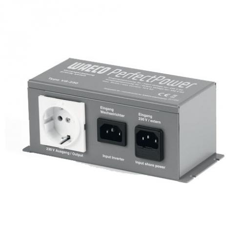

IL MIO ATTUALE INVERTER non ha il rele' di suo allora ho installato il dispositivo della Waeco il Perfect POWER VS 230, comodissimo perche' basta inserire i cavi in dotazione come ben illustrato e il tutto funziona. Quando
l'inverter e' acceso e mi collego alla colonnina a 220V il VS230 stacca automaticamente l'inverter . A volte anche gli elettrauto vanno in tilt.
Comunque esistono inverter che se vengono attaccati  al 220v con L apposito ingresso fanno da carica batteria.. quindi hanno L doppia funzione, a parere mio comodissima

Io ho questo
per fare da relé a 230V tra corrente esterna 230V e corrente 230V da inverter.
https://www.accessoricaravan.it...

Penso che se  colleghi il nuovo inverter allo stesso modo del vecchio inverter prima o poi si brucia pure il nuovo. L'impianto fatto per me e' farlocco e sei stato fortunato che ti sostituiscono l'inverter.
