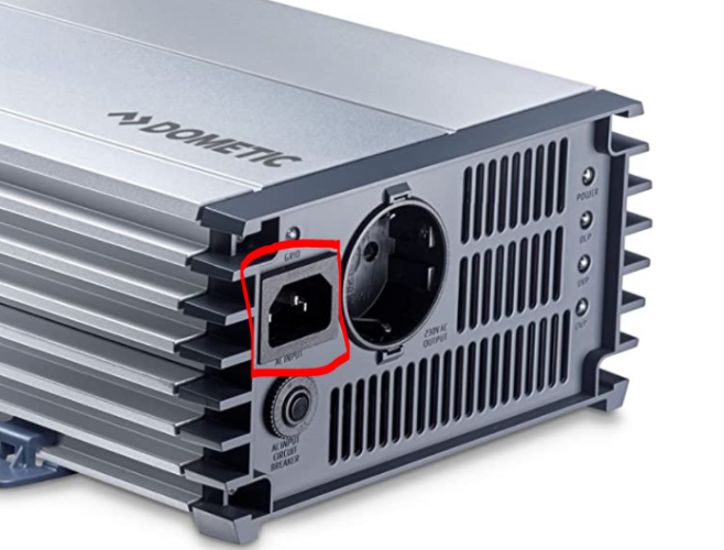

Camp... sono collegato alla colonnina e quindi l'inverter manco l'accendo. Se invece sono in libera... lo accendo quando mi serve e lo spengo a fine utilizzo. Forse mi perdo qualcosa io o mi sfugge qualcosa cui non presto attenzione... ma non riesco ad immaginare le situazioni in cui possa essere veramente utile. Se riesci a darmi uno spunto.... Grazie
certo, è semplicissimo.
Parliamo di un inverter dotato di relais di priorità, ovviamente...
Lavora in questo modo, ma dipende anche come è fatto l'impianto.
L'inverter va collegato sulla batteria a 12V, accendendolo alle prese a lui collegate arriva quindi la 220V. Sull'inverter, in fase di montaggio, è stato portato anche il cavo della 220V (se è stata fatta una installazione completa) l'inverter con funzione classica, funzionerebbe anche senza la connessione alla 220V, questo ad esempio è il tuo inverter... nel quadrato rosso è presente la presa per la 220V.
Normalmente, sui mezzi sono presenti poche prese, di solito, quando si installano questi inverter si crea una linea dedicata all'inverter dove ovviamente vengono aggiunte alcune prese, non parlo di una multipresa, intendo proprio aggiungendo "frutti" all'interno delle prese esistenti, oppure aggiungendo scatole complete, le quali saranno alimentate dall'inverter. L'esempio classico che posso farti è, installo l'inverter sotto al sedile passeggero, stendo un cavo tripolare che parte dall'inverter, passa per la dinette, (qui inserirò una presa) poi arriva alla cucina (altra presa) e continua fino al garage (altra presa) e finisce sul letto in coda (altra presa). Cosa succede ora... se sono in libera accendo l'inverter e mi ritrovo la 220V in tutte queste prese quando voglio, ma quando arriverò nella classica AA o camping al collegamento della 220V esterna al mezzo, la 220V verrà distribuita ANCHE a tutte le prese collegate all'inverter, oltre alle classiche nate sul mezzo. Tutto questo per effetto del relais di priorità, che esclude AUTOMATICAMENTE il prelievo dell'inverter dalle batterie, ma alimentando con la rete 220V dell'AA o camping che sia
Modificato da Laikone il 17/02/2022 alle 19:54:05

Inserito il 17/02/2022 alle: 23:02:05
Ok, ora mi è perfettamente chiaro.
Domani guardo se c'è il cavo della 220V che arriva all'attuale inverter. Qualora non ci fosse... tale "funzionalità" sarebbe inutile, se invece c'è... allora giocoforza opterò per la soluzione con relais.
Per montarci il DSP-T2300 devo misurare con estrema precisione lo spazio che ho. L'attuale PP2002 ha una altezza di 9,5 cm mentre il DSP-T2300 11,8 e credo di aver un totale si 12 cm di spazio. Ma devo ricontrollare per bene. Viceversa se prendo il NDS... ci sta comodo perché ha una altezza di 9,7.
MI chiedo perché la Dometic li faccia così alti....
