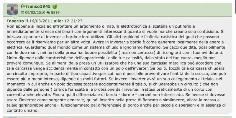

06/09/2019 6953
Inserito il 23/02/2022 alle: 03:36:56
11 anni fà, oggi come allora, nonostante acqua sotto i ponti ne sia passata, qualcosa non è cambiato:
Ciro.
13/01/2006 25411
Inserito il 23/02/2022 alle: 05:00:17
In risposta al messaggio di Szopen del 23/02/2022 alle 03:36:56
11 anni fà, oggi come allora, nonostante acqua sotto i ponti ne sia passata, qualcosa non è cambiato: Ciro.
Esatto.
Franco mi disse poi che il differenziale serve a proteggersi dal "doppio guasto di terra" che non può verificarsi collegando un solo apparato dotato di carcassa metallica con spina a 3 contatti.
Se poi si collegano più oggetti "in doppio isolamento" il pericolo non c'è, sono quelli che hanno la spina dotata di due soli contatti, come i caricabatterie per il cellulare o i rasoi elettrici per capirci.
L'inverter/caricabatterie della Victron che avevo indicato, ha dei morsetti di uscita 230 e non una presa, per cui è destinato ad alimentare un impianto complesso e non una singola utenza ed è per questo che Victron impone quel collegamento neutro-telaio con un automatismo, perchè in un impianto possono esserci più utenze contemporanee con carcassa metallica a terra che non escludono il raro ma possibile "doppio guasto di terra".
Se all'inverter si collegano tutte utenze in doppio isolamento con spine a due poli, non serve nulla e l'impianto è sicuro anche senza differenziale, per fortuna oggi praticamente tutti gli oggerri a 230 Volt sono così, nel camper mi vengono in mente pochi oggetti bisognosi di terra, il caricabatterie non si conta perchè non si collega all'inverter, mi viene in mente solo la Nespresso, ma essendo solo lei va bene anche senza differenziale.
Ma per avere un impianto completo alimentato da inverter senza differenziale, tutte le prese dovrebbero essere a 2 poli, di quelle che non consentono di collegare un oggetto dotato di spina a 3 poli, il mio piccolo inverter da 150 Watt ha proprio quella presa li.
Marco.

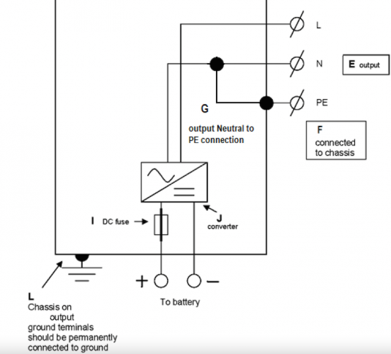

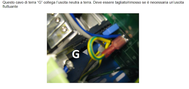

Il mio inverter Victron non ha il relè automatico, quindi l'ho collegato al Relè della Dometic che fa le stesse funzioni.
Le istruzioni allegate sono chiare salvo un punto che non capisco e che allego.
Schermata%202022-02-23%20alle%2015_29_30.pngil secondo allegato mostra i vari collegamenti.
13/01/2006 25411
Inserito il 23/02/2022 alle: 16:38:15
In risposta al messaggio di epsoncolor del 23/02/2022 alle 15:48:33
Il mio inverter Victron non ha il relè automatico, quindi l'ho collegato al Relè della Dometic che fa le stesse funzioni. Le istruzioni allegate sono chiare salvo un punto che non capisco e che allego. il secondo allegato mostra i vari collegamenti. Giuseppe
E' il ponticello che collega un'uscita del 230 prodotta dall'inverter al telaio dell'inverter e quindi anche del camper.
Lo lasci così com'è su vuoi mettere un differenziale in uscita prima dell'impianto di bordo.
Se lo lasci così avrai un 230 Volt con uno dei due fili che è il neutro e che quindi è collegato alla massa del camper/terra, sia in caso di collegamento all'Enel, sia in caso di inverter acceso.
Ovviamente il differenziale va messo all'uscita del relè Dometic, mentre l'arrivo del 230 dalla colonnina basta proteggerlo con un magnetotermico.
Il differenziale si comporterà sempre allo stesso modo, con uno dei due fili al suo ingresso collegato a terra/telaio, sia con l'Enel che con l'Inverter.
Terra e telaio si riferisce a dove potrebbe avere i piedi la persona da proteggere col differenziale.
Marco.
Modificato da Emme48 il 23/02/2022 alle 16:47:09
