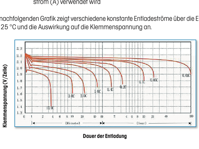

Queste batterie
danno una corrente di scarica massima di 1000A per una batteria da 100Ah. Andrebbero dunque bene per un inverter da 1500W.
una batteria di queste da 100Ah con una corrente da 1000A si svuota in 3 minuti:
se le compri facci sapere come le trovi per favore.
