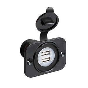

Alvaro, si parlava di "prese USB" fisse nella parete, non di adattatori USB su presa accendisigari con tanto di lucina quindi ci si ricorda ti scollegarlo. Le prese USB da parete hanno un consumo continuo anche senza utilizzo. Sei sicuro che il 100% dei lettori lo sappia? Presa Caricabatterie Doppio USB Impermeabile DC 5V 2,1A + DC5V 1A Alvaro, questa qui sopra la chiami "presa doppia USB" o "DC-DC converter a due uscite con diverso amperaggio" ? La risposta tua la so già ma so già anche cosa risponderebbe la maggioranza di chi non "mastica di corrente". E te sai anche benissimo che un inverter da 150 watt serve a poterne prelevare una cinquantina (anche troppi per quanto chiesto nel 3D) con i soliti margini di sicurezza. Erano margini 1:2 ai tempo d'oro, ora col made_in_tremenda_china è meglio viaggiare sull'1:3 Marco.
