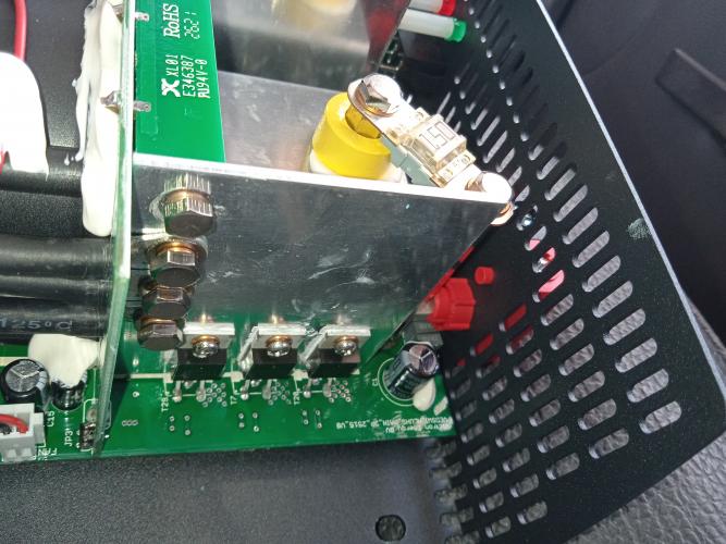

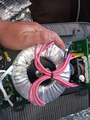

Sicuramente i componenti sono molto standardizzato..ma io di inverter ne ho aperti vari.
sui victron trovi rondelle di rame per dire e cavi del doppio dell' sezione di un corrispettivo da 2 soldi. Marche di condensatori e MOSFET ce ne sono tante...
Mettere un trasformatore ha sempre un costo maggiore di non metterlo, senza entrare in pregi e difetti.
Quando vedo un mastervolt da 550 euro e 1000w (alta frequenza) che dichiara 1650w di spunto e poi vedo un pico pallino da 1000w e 80 euro che dichiara 2000w mi faccio due domande.
Non penso che alla mastervolt siano masochisti.
Su Alibaba è pieno di inverter a 12v da 5000w e 10000 di spunto..da 2 kg...
NON ESISTONO INVERTER A 12V OLTRE 3000W
Chiunque dice di si sta facendo una truffa..li apri e ci sono fusibili sulla cc che saltano molto prima della potenza nominale dichiarata..cavi che se facessero passare 10mila w a 12v davvero, si scioglierebbero o avrebbero 3 o 4v di caduta di tensione.
Apri un inverter molto economico o un cinese serio..vedi che non è così standard la fattura.

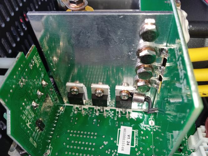

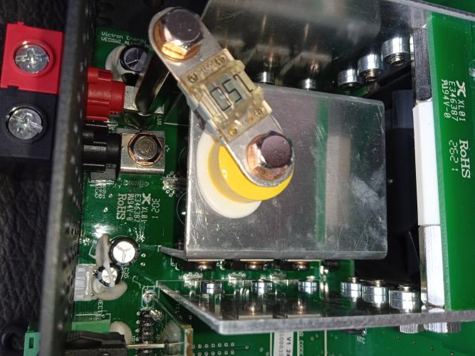

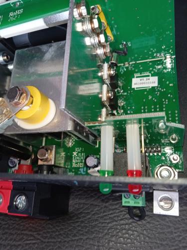

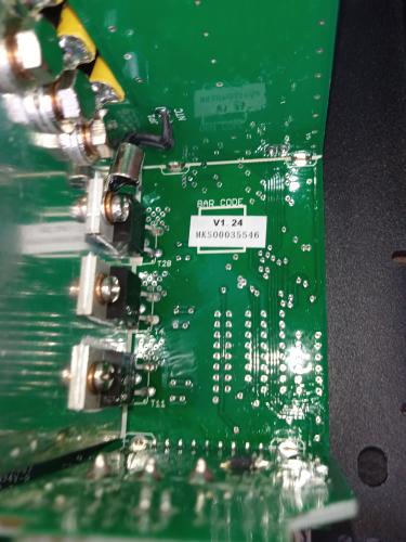

Questo è un victron 800IMG_20230725_103720.jpgIMG_20230725_103711(1).jpgIMG_20230725_103627.jpgIMG_20230725_103624_1.jpgIMG_20230725_103605(1).jpgIMG_20230725_103510(1).jpgIMG_20230725_103532(1).jpg

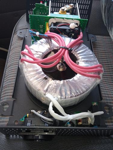

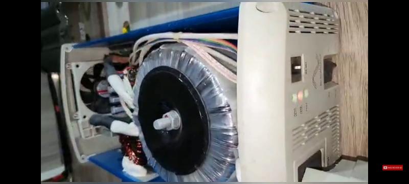

Questo è un epever con trasformatore toroidale 1000w. e non un cinese da 4 soldi..costa quasi come il victron.
Ma il trasformatore è più piccolo wink
Screenshot_2023-07-20-19-30-24-324_com_google_android_youtube.jpgScreenshot_2023-07-20-19-30-10-211_com_google_android_youtube.jpg
Si noti come victron ha fatto il ponte di mosfet su un tunnel di alluminio che incanala tutta l'aria della ventola. Questo lo fa solo dal  modello 800 in su.
