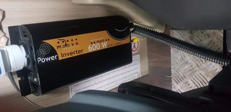

20211114_090916.jpgBuon pomeriggio a tutti,
avrei bisogno dei vostri consigli per risolvere un problema verificatosi sul camper.
Ho un inverter da 600w collegato direttamente alla BS ( i due poli e quella che presumo sia la messa a terra). Ho attaccato un phon non facendo attenzione alla potenza ed appena attivato l'asciugacapelli l'inverter ha smesso di funzionare. La luce verde power non si accende più. Purtroppo il mio modello di inverter (un moove abbastanza datato) non ha fusibili all'esterno; credo che li abbia all'interno. Ora pensavo di smontarlo, aprirlo e verificare lo stato dei fusibili per eventualmente cambiarli sperando che riprenda a funzionare. qualora fosse  necessario cambiare l'inverter, posso mantenere i collegamenti del precedente sostituendolo con uno di pari wattaggio? e se si, ho notato che non tutti hanno il cavo per la messa a terra. Attendo consigli. Grazie

Buon pomeriggio a tutti,  avrei bisogno dei vostri consigli per risolvere un problema verificatosi sul camper.  Ho un inverter da 600w collegato direttamente alla BS ( i due poli e quella che presumo sia la messa a
Per la mia magra conoscenza degli inverter, solitamente il fusibile di protezione si dovrebbe trovare all'esterno in quanto, aprire un inverter da persone non preparate, potrebbe essere pericoloso perché potrebbe esservi presente i 230 volt che bene non fanno. Se non ha fusibili esterni e vuoi verificare personalmente cosa c'è dentro, scollega l'inverter dalla batteria, provoca un corto ai poli 12v dell'inverter (non della batteria!) per scaricare i condensatori interni e solo allora puoi aprirlo senza rischi e vedere l'effetto che fa.
Se non c'è fusibile da sostituire, allora sono andati i terminali di potenza ma solo un tecnico preparato potrebbe sostituirli.

Quel che ti e' successo e' il motivo per cui io ho messo un fusibile supplementare esterno all'inverter di meno potenza di quello interno in modo che dovrebbe saltare per primo quello esterno. Altri sul forum pero' trovano il fusibile esterno non utile.
ti direi di provare a cercare nel web le istruzioni con 'manual' o simili del tuo modello e se hai fortuna le trovi.

non vedo grandi problemi nell'aprire eventualmente l'inverter, stai attento come faresti con qualsiasi altro oggetto sotto tensione.
Non vedo bene dalle foto come è collegato l'inverter che hai adesso, ma nonostante sia solo da 600W, trovo sia collegato con cavi troppo sottili, almeno mi sembra.
Qualora dovessi cambiarlo, cercane uno che abbia la possibilità di montare i cavi che vuoi tu, in modo da poter gestire la sezione.
Quanto è distante l'inverter in foto dalla batteria?

problema risolto. Ripercorrendo il collegamento inverter BS ho trovato, ben nascosto, un fusibile da 25A bruciato. Sostituto e l'inverter ha ripreso a funzionare. Grazie a tutti per il prezioso contributo

il fusibile c'era. era ben nascosto. Sostituto e problema risolto
