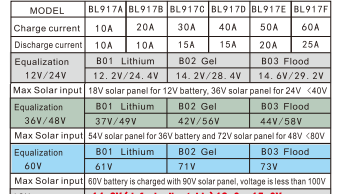

Ma quel BL917 sarebbe questo?
https://amzn.eu/d/aVTVMGE
Ciro.
Silvio Caggia
Silvio Caggia
02/10/2025 18
Inserito il 04/11/2025 alle: 22:53:35
In risposta al messaggio di Szopen del 04/11/2025 alle 22:34:45
Ma quel BL917 sarebbe questo? Ciro.
Essenzialmente è lui, solo che il modello che ho io è purtroppo quello da incasso, pensato per costruire delle Power station in pratica, quindi nudo senza custodia di plastica laterale, con il fondo in alluminio invece che plastica, da 60A e che lavora anche su batterie da 36v, 48v, 60v.
È stato un incauto acquisto ottenuto chiedendo al cinese che vende i vari modelli: qual è il migliore? Quale mi consigli?
Quando è arrivato sto coso con i contatti elettrici in vista immagina la mia contentezza...

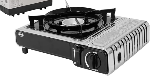

ecco l'importante è che per essere green col piano a induzione non accenda la macchina accanto a me per 15 minuti per cuocere la pasta in area sosta...
Portati un fornellino a gas che costa meno ed occupa meno di una piastra a induzione e quello va sempre...anche senza sole.

Il fornello a butano l'ho preso, con due bombolette, ma immagina cuocere il condimento ad induzione mentre fai bollire la pasta col gas...
Se ho accesso alla 220v faccio poi tutto elettrico, se non c'è la 220v vedo dove arrivo con la Power station e poi vado a butano.
Mi preoccupano però le istruzioni del fornello a butano: dice di togliere sempre la bombola dopo l'uso, vabbè, e di non conservare vicino ad una piastra ad induzione... Uhm... Perché? Anche da spenta può essere un pericolo? Traduzioni fatte con Google?

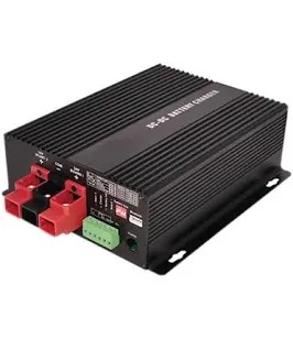

Serve naturalmente un buon DC-DC,  c'è n'è uno ottimo da 90A cui prevede anche un dimessamente della corrente a 45A.
Con circa 300 euro di spesa, a mio avviso risolvi e bene.

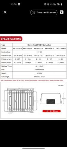

in continuo mi preoccupa. Mi hanno consigliato di passare a 24v mettendo un'altra batteria uguale in serie, dimezzando così gli ampere non dovrei avere problemi. Di corrente... I problemi inizierebbero ad essere di portafoglio, perché conta 180€ per la seconda batteria, poi un inverter 24V pure sine minimo un 130€, poi un alimentatore 24V... A quel punto una Power station che mi fa 1800w in continuo pure sine come la Oukitel mi costa meno (250€) e mi dà più tranquillità perché lavora a 48V. Poi magari è una paccata e me ne pento, lo so... D'accordo sullo sfruttare l'alternatore, ma caricherei a 48V la Power station , non a 12V la batteria, primo perché farei viaggiare meno ampere, poi perché è lì che consumerò più energia. Visto che la porta di input della Power station è una sola potrei diversificare caricando la Power station con l'alternatore ed invece tornare a caricare la batteria con il pannello solare (che dalle prove fatte prima di perderlo mi dava abbastanza soddisfazione a tenere in vita il frigo a tempo indeterminato ed in autonomia a zero gradi, almeno a settembre ottobre, non so poi d'estate...). Terrei quindi in piedi due sistemi indipendenti, e se alla peggio uno si scaricasse potrei sempre caricarlo un po' dall'altro... Con un booster da 40V potrei anche invertire i cavi e caricare la batteria dal booster e la Power station dal pannello solare, sempre che abbia capito bene le specifiche del BL917 che secondo me dicono che con batteria 12V l'input solare minimo è 18V e <40V. Che ne dici? Ora, il problema è l'apparecchio dc-dc booster 12v-40v: devo comprare un Bluetti charger 1 o un suo cugino più economico o mi accrocchio con pochi euro un un booster cinese inventandomi un modo fantasioso per spegnerlo e accenderlo?
Certo che fanno un bel casino sti cinesi:
Leggendo la tabella del regolatore non è chiaro se 18V sia il massimo o il minimo, è spiegato malissimo...anche se per logica dovrebbe essere come dici tu >18V  <40V quindi il minimo.

Intanto ho chiesto ai cinesi che devono chiedere ai tecnici... Ma voglio sperare che si possano mettere 2 pannelli da 18v in serie...

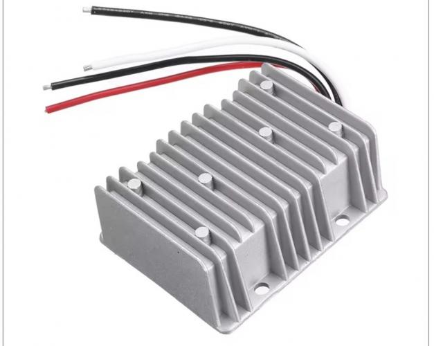

Ciro, tu dici di rimanere sulla batteria 12V? Ma come li tiro fuori 2000W da 12V? Sono 166A, ho scritto prima che in scarica il bms ha 100A in continuo, 200A picco. il bms non mi manda in protezione tutto dopo pochi secondi? Con l'inverter omaggio ricevuto con la batteria, 2000W ma onda modificata, avevo provato a fare il caffè, ma ci aveva messo il doppio a fare l'estrazione, come se inserisse delle pause, un secondo sì ed un secondo no, allungando i tempi, ed un cavo dell'inverter aveva fuso la plastica... Tu dici che coll'onda pura cambia tutto? Hai un link al prodotto?
Anche del DC-DC grazie.
Ma 90A? Mi sa che non ho capito come funziona il discorso Ampere nel DC-DC: più ce ne è meglio è? O bisogna centrare la necessità altrimenti fondo l'alternatore? Sono in confusione...
E a che serve il dimezzamento della corrente?
Se ti faccio vedere cosa stavo pensando di usare allora mi picchi...Screenshot_2025-11-05-13-31-20-73_57e717c094f371a1dada6567a1123b99~2.jpgScreenshot_2025-11-05-13-30-33-46_57e717c094f371a1dada6567a1123b99.jpg
Prezzo 32,20€
https://a.aliexpress.com/_EJhoJWC

Non dimentichiamo che essendo un prodotto ritenuto come un bene di consumo, ci sono anche ulteriori cause imputabili all'acquirente pur di non riconoscere un eventuale difetto della batteria se presentatosi dopo un certo periodo di tempo.
Tuttavia, potresti risolvere anche con una seconda batteria in parallelo alla prima, in questo modo la scarica complessiva arriverebbe a 200A e gli sporadici caffè verrebbero drogati tranquillamente e senza dover accendere il motore.
Quello da te segnalato e' un buon convertitore stabilizzato ma non e' un caricabatterie, io intendevo qualcosa del genere:
Il dimezzamento della corrente e' molto utile in quelle circostanze climatiche avverse dove giocoforza serve viaggiare con luci, stufa e tergicristalli accesi, in pratica serve a dare un po' di ossigeno all'alternatore.
Ciro.

Il fornello a butano l'ho preso, con due bombolette, ma immagina cuocere il condimento ad induzione mentre fai bollire la pasta col gas... Se ho accesso alla 220v faccio poi tutto elettrico, se non c'è la 220v vedo dove
arrivo con la Power station e poi vado a butano. Mi preoccupano però le istruzioni del fornello a butano: dice di togliere sempre la bombola dopo l'uso, vabbè, e di non conservare vicino ad una piastra ad induzione... Uhm... Perché? Anche da spenta può essere un pericolo? Traduzioni fatte con Google?
