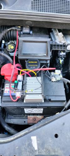

Inserito il 06/11/2025 alle: 19:48:48
Ho riflettuto un po' sul problema del prendere l'energia dall'alternatore e questa è l'ultima stupidata che ho pensato. Aspetto di prendere qualche tirata d'orecchi prima di ordinare il materiale.
Innanzitutto ho pensato che non voglio portare grossi cavi nell'abitacolo, quindi l'idea è di mettere queste cose nel vano motore, attaccate alla batteria.
Per non rischiare di scaricare la batteria di avviamento partiamo con un isolatore intelligente VSR che dà energia quando ci sono almeno 13,2V ovvero quando l'alternatore è acceso e non la dà quando l'alternatore è spento:
Isolatore VSR 12V 140A € 10,94
https://a.aliexpress.com/_EyquZn6
A valle dell'isolatore metto un caricabatteria da 300W per l'attuale batteria VariCore LiFePO4 12v 180Ah:
Charger da 12v a 14,6v 20A per batteria € 39,79
https://a.aliexpress.com/_EuQC3jE
A fianco al caricabatteria prevedo un Booster da 500W per la futura power station Oukitel P1000E plus:
Booster da 12v a 48v 10A per Power Station € 28,56
https://a.aliexpress.com/_EJNFNKu
Devo prevedere anche un santino per l'alternatore?

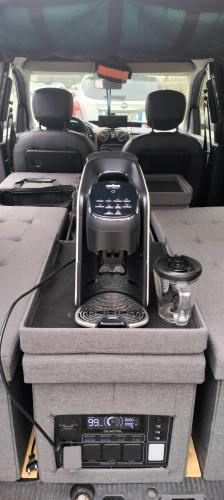

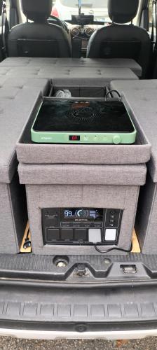

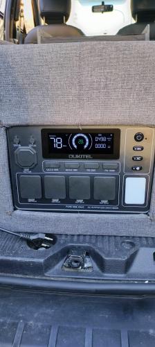

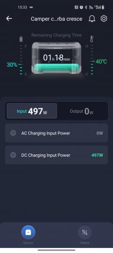

Inserito il 27/11/2025 alle: 17:13:32
IMG20251127154248.jpgIMG20251127153159.jpgScreenshot_2025-11-27-15-33-25-69_fd47b7e5bdb92d67c1fe095b9382a267.jpg
Sembra che funzioni, ricarica da alternatore a 499W, caffè da 1500W senza problemi, cottura ad induzione da usare però con parsimonia visto che fare una pastasciutta sono 500Wh, mezza carica della Power station... Magari conviene fare il condimento ad induzione e la pasta cuocerla col butano.
Vedremo sul campo.
Intanto grazie a tutti per aver collaborato ad esaudire un sogno!
https://www.facebook.com/share/...
