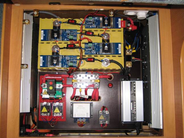

Oggi la soluzione per usare poche ore un condizionatore esiste e si chiama LITIO.
A differenza delle batterie classiche le batterie al litio possono erogare 0,5 C in continua senza problemi .
Una batteria come quella sotto da 400 ah è in grado di alimentare un condizionatore alla massima potenza per circa 5 ore.
5 ore sono poche e ti ritrovi comunque con delle batterie vuote da ricaricare.
In estate quando le temperature esterne arrivano a 40°C un Dometic 1600 deve rimanere acceso 24 ore per ottenere un risultato soddisfacente.
Dato che durante la notte il condizionatore modula il suo assorbimento avremo un consumo approssimativo di 70*8 + 50*8 +30*8 = 1200 ampere/giorno.
Per ricaricare 1200 ampere/giorno dovresti avere almeno 2 KW di pannelli solari che fisicamente sul camper non ci stanno.
Generatori di corrente potenti e silenziosi non esistono . Quello più potente era il Vega della Truma che non viene più commercializzato ed era comunque limitato a 20 ah che per 24 ore fanno solo 480 ampere/giorno lontano dai 1200......
La Blissmobil (
www.blissmobil.com
) costruisce delle cellule gasfree con ben 21 kw di batterie al litio ( 16 celle da 400 ah @ 3,3 V ) , ossia 3 volte il powerwall della Tesla, ma con solo 1 kw di pannelli solari. Sei autonomo per pochi giorni e dopo ti devi, anche in questo caso, attaccare alla rete oppure ad un generatore potente.
