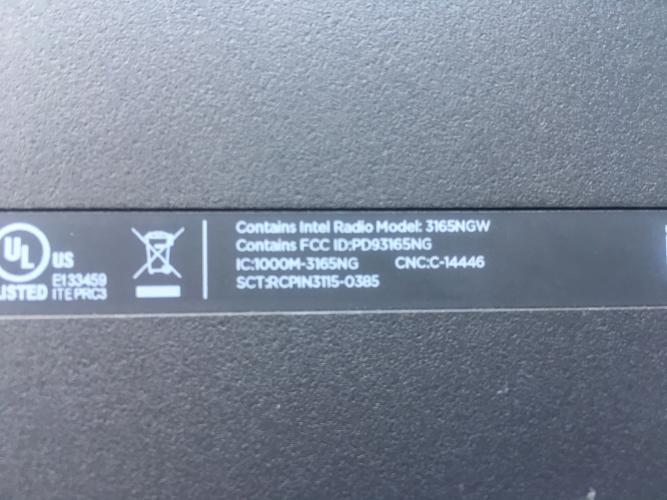

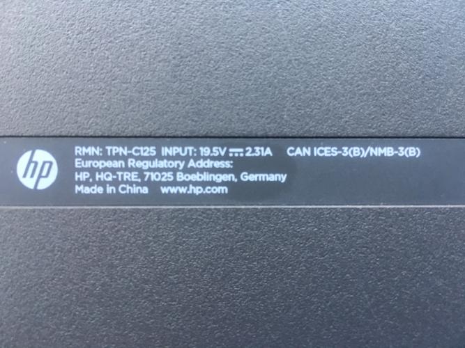

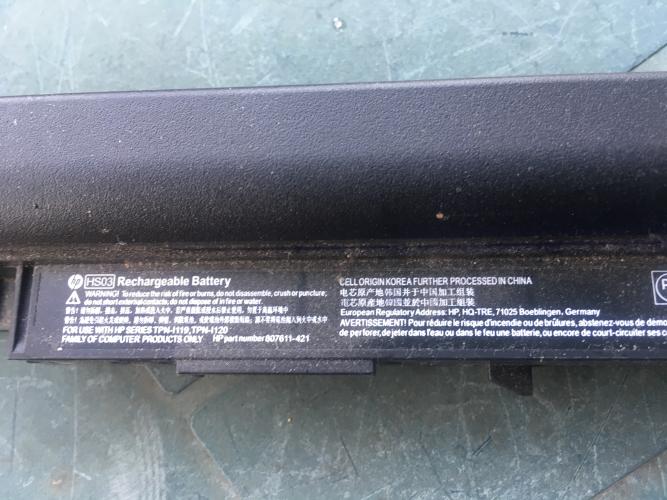

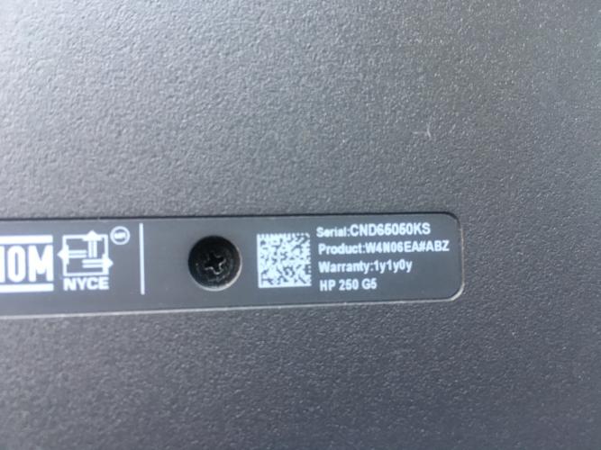

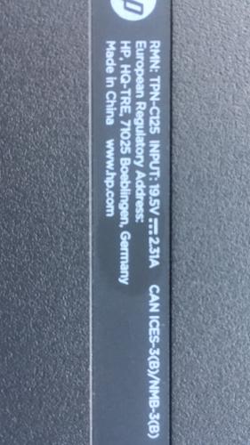

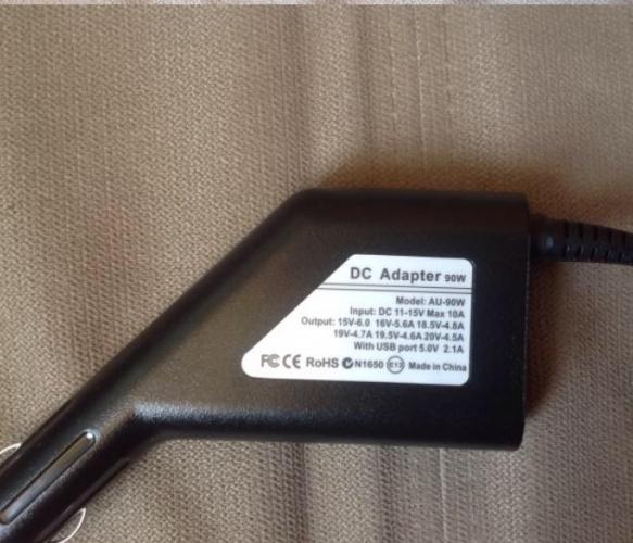

Grazie a te ed a emme48 per le risposte. Ho comprato questo dc dc converter proprio perche’ ho tutte le utenze a 12v anche l’aspirapolvere
Mi mancava solo la presa per caricare il pc e spero funzioni dato che ho almeno una decina tra prese accendisigari ed usb sparse dentro e fuori il camper e tutte collegate diretta alle bs. Voglio eliminare l’inverter e siccome sto fuori tra un po provo. Ti mando le foto prese dal pc cosi ti rendi conto degli assorbimemti
A0A854FD-11AC-4EB7-97EF-4B456DF0463F.jpeg0B166F77-5821-4588-8628-9CC01D1011A6.jpegB1F670A2-FD71-4020-ADBC-3D3DA2EAAB39.jpegA57DAD7D-E297-494F-8B3A-D94D69036BCA.jpeg0027B469-FADF-464D-B6CA-C94BE1CA9C88.jpeg
Magagna
Magagna
28/05/2019 201
Inserito il 05/07/2019 alle: 19:55:56
Allora. Ho collegato lo spinotto m22 19,5v quello blu e messo in carica il pc per una mezzora. Carica normalmente come con l’inverter e non scalda. Ho comprato questo arnese linkatomi in un altro post da un gentile utente del forum e funziona per davvero. Oltre 30€ ma mi evita di accendere l’inverter.

Guardando dai dati presenti nelle foto, evinco che l'alimentatore sia da 45W (massimo 60W).
Il convertitore dc-dc che hai preso è da 90W... normale che non scaldi poichè lo sfrutti per la metà (o poco più) delle sue potenzialità, dove molto probabilmente ha la sua massima efficienza.

Guardando dai dati presenti nelle foto, evinco che l'alimentatore sia da 45W (massimo 60W). Il convertitore dc-dc che hai preso è da 90W... normale che non scaldi poichè lo sfrutti per la metà (o poco più) delle sue potenzialità, dove molto probabilmente ha la sua massima efficienza.
Ora posso pure toglierlo l’inverter. Si. I wattaggi sono quelli. Quindi ragazzi se qualcuno vuole eliminare l’inverter per caricare pc portatili prendete pure questo piccolo alimentatore o uno di marca diversa naturalmente. Non ci credevo ma funziona. Grazie per il supporto
