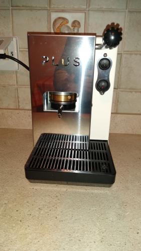

vi allego foto della macchina.

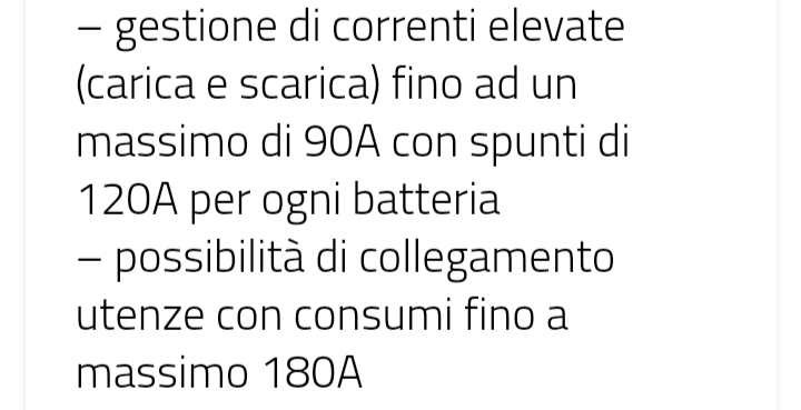

per il ripartitore di batteria"BDS180"... quando l'assorbimento è così consiste in automatico le mette in parallelo secco...o eventualmente lo posso fare io in manuale....al momento...

Mah... io non aspetterei che... l'ordigno si accorga da solo che stai assobendo tanta corrente e che si degni di mettere in parallelo le batterie per suddividere il lavoro.
Seleziona il parallelo PRIMA di accendere l'inverter.

Andrebbe controllata la sezione dei cavi che passano da quel derivatore è che amperaggio massimo può sopportare.
Per solo 400 watt servono cavi minimo da 6 millimetri quadrati...

i cavi sono da 10 mm.

In risposta al messaggio di Grinza del 16/04/2021 alle 07:54:37
Andrebbe controllata la sezione dei cavi che passano da quel derivatore è che amperaggio massimo può sopportare. Per solo 400 watt servono cavi minimo da 6 millimetri quadrati...
Già... dipende da come lo hanno installato...
Non è detto che il limite siano le 180 ampere sopportabili dal dispositivo.
Marco.

In risposta al messaggio di ciavina del 16/04/2021 alle 08:03:05
10 mm2 per 90 Amper vanno anche bene ma per 180A direi che sono piccoli ma dipende anche dalla lunghezza dei cavi
Ma a te servono meno di 40A per un tempo bassissimo e vanno più che bene...,
