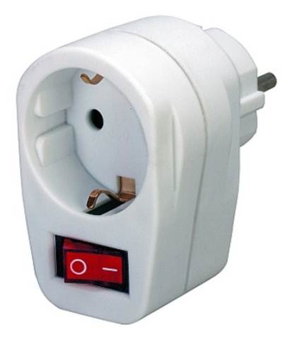

Metti subito questo interruttore per scollegare la Nespresso dopo che hai fatto i tuoi caffè.

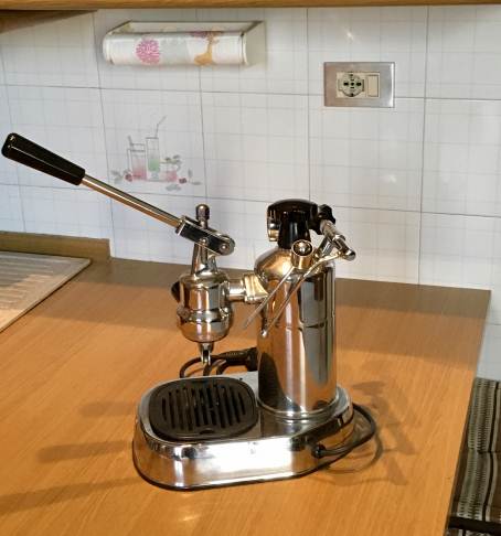

A casa utilizzo questa, fa il caffè utilizzando il vapore, perché il caffè è un piacere, e se non è buono che piacere è...

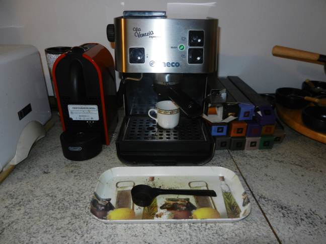

Assolutamente no, pagata poco più di 100 € . Sono spesso in promozione.
Questa è rossa ma è identica a quella sul camper . Mancano i due fori nella parte bassa che servono al fissaggio.
Esecuzione di due fori nella Nespresso + due fori non passanti nel supporto di legno, fornitura di 2 viti e due tasselli, mano d'opera e gestione ordine = +150 € .

Assolutamente no, pagata poco più di 100 € . Sono spesso in promozione. Questa è rossa ma è identica a quella sul camper . Mancano i due fori nella parte bassa che servono al fissaggio. Esecuzione di due fori nella
Nespresso + due fori non passanti nel supporto di legno, fornitura di 2 viti e due tasselli, mano d'opera e gestione ordine = +150 € . Li mortacci loro....
Intendevo proprio quella.......li mortacc.....
però il caffè è ottimo!
