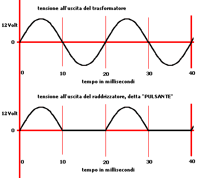

protezione. Il motivo dovrebbe essere il taglio di potenza che avviene tramite diodo ogni centesimo di secondo, ma non so perché il Victron comunque non regga, essendo dimensionato per reggere normalmente la piena potenza, ma di elettronica sono ignorante. Provato lo stesso phon alla stessa maniera su un inverter NDS SP600, il problema non si palesa. Mi chiedo però se ciò non lo possa danneggiare alla lunga, nel qual caso eviterei di usarlo a metà potenza.   Fernando
se la potenza viene ridotta con un diodo, viene anche modificata la forma dell onda, infatti il diodo lascia passare solo mezza onda. Puo essere che questo tipo di funzionamento venga rilevato dall inverter come un guasto o un problema.
Non ne sono certissimo, ma mettendo il diodo, la forma dell onda dovrebbe modificarsi come dallo schema:
ma da quanto scrivi, penso che questo tu lo sappia meglio di me wink
o un problema. Non ne sono certissimo, ma mettendo il diodo, la forma dell onda dovrebbe modificarsi come dallo schema: ma da quanto scrivi, penso che questo tu lo sappia meglio di me

Del diodo e come fosse utilizzato per dimezzare la potenza avevo letto una spiegazione di Emme48.
Siccome per quel che devo fare io anche i 200w mi andrebbero bene, ho però questo dubbio che si possa danneggiare l'inverter nell'andare a metà potenza.

che non patisca anche del prelievo su una sola semionda, ma saperlo di certo non lo si puo sapere. Pensa che io dovevo usare un compressore da 250W con un inverter da 600W onda pura e anche di primaria marca ma non c'era verso di farlo andare, andava in protezione. Mentre usato con un vecchio 1000W a onda modificata, andava benissimo.  Gli inverter sono un po imprevedibili.
Si, il problema dell'inverter che va in protezione si verifica col carico sbilanciato su una sola semionda, che è il sistema più economico per dimezzare la potenza di una resistenza alimentata a corrente alternata.
Victron considera quel tipo di carico un'anomalia, non è detto che sia un difetto, un metodo per non far scattare le protezioni potrebbe essere... eliminarle o renderle meno... pignole.
