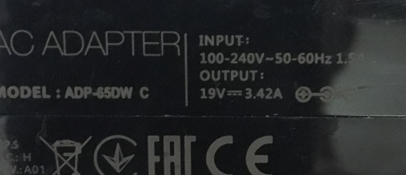

ciao, ho una batteria da 140A
Pensavo a un inverter da 300 onda pura per caricare questo in foto, e un phon da 300w
puo andare bene? Una marca buona per l inverter?grazie5C0C839F-B5C7-44A0-8AEF-8A0134FD7246.jpeg

ciao, ho una batteria da 140A Pensavo a un inverter da 300 onda pura per caricare questo in foto, e un phon da 300w puo andare bene? Una marca buona per l inverter?grazie
Va bene per il PC (è un pc quello in foto, esatto?) ma direi che non riesci a fare andare il phon per questioni di spunto.

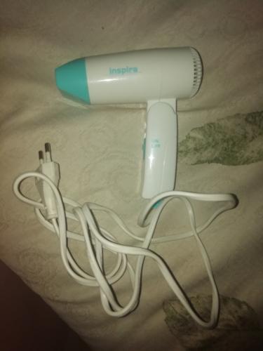

Ti diro che La suocera della sorella della mia compagna compro questo phon Nell est Europa d 350watt e va benissimo... Non so se é un caso particolare ma scalda ed è proprio potente.
IMG_20190922_221416.jpgovviamente non é paragonabile a un phon grande.
Su internet non si trova quasi nulla sotto i 600 w anche da viaggio.

Ho anche un phon da 300w come quello i foto, che posso utilizzare con inverter… ma ci vuole un quarto d’ora, il calore c’è ma la portata è ridicola.
