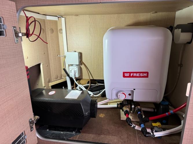

Valutai il Truma che descrivi, tuttavia 5 litri mi sembravano insufficienti, lo volevo da 8/10 e non trovai alternative, poi magari non ho cercato bene. Inoltre non volevo spendere 300/400 € per l'acqua.
Ecco il vano ora:

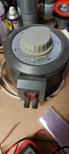

Ancora meglio gli autotrasformatori con uscite multiple 110, 125, 160, 220, sempre se trova dove metterlo
io avrei un variac da 500W, quello regola meglio di qualsiasi dimmer elettronico e rumore zero!
Unico inconveniente, pesa ed e più grosso del boiler laugh

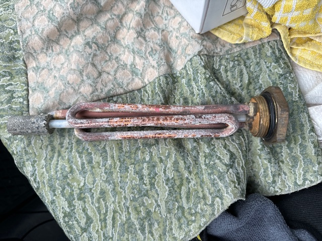

Oggi ho smontato il boiler e la resistenza: eccola qui....attacco da 1" 1/4, lunghezza 250 mm, è incredibile come solo dopo tempo di funzionamento si già così incrostata di calcare.
Ne cercherò una al max da 800 W, se qualcuno ha dei suggerimenti si faccia avanti, dalle prime ricerche in rete pare sia una potenza difficile da trovare. A cercare a Ferrara la mia città peggio che andar di notte....
