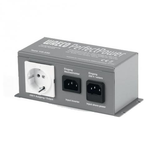

Io tra l'altro ho sul camper questo rele' a 230V waeco
che fa proprio quel lavoro ed e' venduto per quel lavoro da una marca 'seria' e presumo sia a norma.

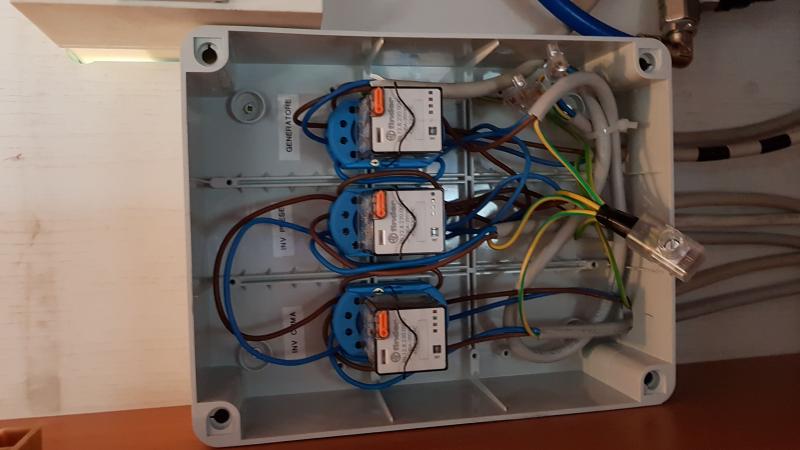

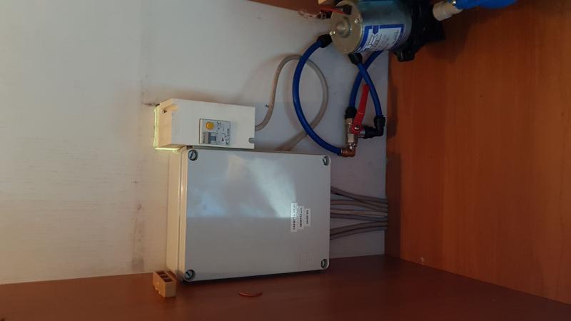

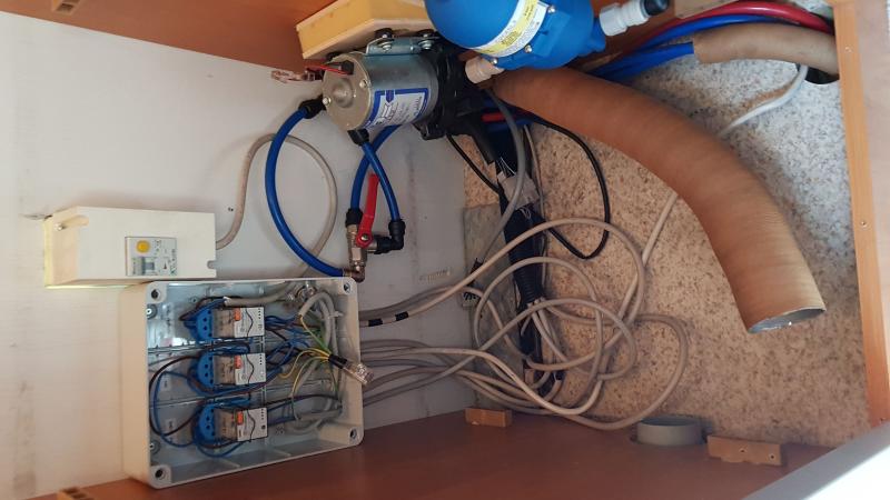

Inserito il 22/07/2018 alle: 08:49:42
In risposta al messaggio di alfonso1308 del 21/07/2018 alle 18:19:50
Buongiorno a tutti, sto montando un inverter, all'inizio pensavo di fare una presa dedicata solo per la corrente in uscita dall'inverter, ma poi ho pensato di alimentare tutte le prese del camper sfruttando la linea elettrica di serie, come posso fare? Montare un relè? Di che tipo, dove è come? Grazie camper...scelta di vita
Questo è il mio impianto a 3 relè.
seleziona automaticamente quale sorgente a 220v mandare nell'impianto tra presa esterna - generatore - inverter.

se comprate WAECO è lo stesso fabbricante che vi dice cosa potete e cosa non dovete fare.
https://www.dometic.com/it-it/i...
dal link scaricate il manuale operativo di uno dei prodotti waeco. guardatelo con ATTENZIONE e studiate lo schema riportato a pagina 5
se il vostro smanettamento produce un risultato che è totalmente conforme al disegno ( compreso il secondo differenziale) siete d'accordo con Waeco, le norme e l'elettrotecnica. se non è esattamente identico e sopratutto se saltate (per ignoranza, pigrizia, risparmio...che mi frega) questo acquisto allora siete solo degli spericolati smanettoni un pò incoscienti e pericolosi. alla larga.
alla pagina 15 punto 8.3 è riportata l'avvertenza :
CONNECTING MULTIPLE CONSUMER
che sarebbe esattamente il caso di chi commuta sull'inverter non una sola utenza ma tutte le prese del camper. E' scritto in Inglese ma Sergio lo tradurrà per chi non lo mastica.
WARNING! Danger of electrocution! If you wish to connect more than one consumer to the inverter and install a socket distributor loop, you must arrange a circuit breaker (residual current circuit breaker) and set a grounding bridge in the inverter, see chapter “Connecting multiple consumers” on page 15.
infine waeco avvisa gli smanettoni che secondo le norme di Germania loro non devono effettuare collegamenti e modifiche che interessino il "bridge" di messa a terra.
WARNING! Danger of electrocution! The grounding bridge may only be connected by a trained professional who is familiar with the relevant VDE (German Engineering Society) regulations. NOTE The grounding bridge plug is always plugged into socket “FG” (insulated AC current) when delivered.
in Italiano significa che se da una modifica fatta da smanettoni consegue un problema SONO Cetrioli AMARI. Una simile modifica delle protezioni in Italia comporta l'obbligo della omologazione e non può essere eseguita da chicchessia. Al minimo ci vuole un installatore qualificato e relativa Dichiarazione di Conformità. non sono io che lo dico, lo scrive e vi avverte lo stesso fabbricante che in caso di danno se ne tira fuori con le avvertenze riportate.
