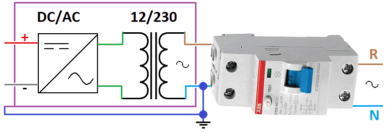

Grinza, la materia è complessa e non necessariamente intuitiva e comprensibile senza delle basi teoriche almeno elettrotecniche. Stiamo parlando di un differenziale inserito all'uscita di un inverter, l'Enel e il filo terra
inteso come palina conficcata nel terreno non c'entrano proprio nulla. Lo scopo è quello di proteggere le persone interne al camper dall'energia sviluppata dall'inverter e questo si può fare solo in due modi. Utilizzare SOLO apparati a 230 volt in doppio isolamento, quelli con l'icona dei due quadrati concentrici, oppure prendere le precauzioni necessarie per garantire la sicurezza in caso di doppio guasto di terra cosa decisamente complessa da spiegare senza basi teoriche solide. E' un evento decisamente raro, ma se capita senza che siano state prese le contromisure corrette, può essere fatale. Per rendere l'impianto a norma, ossia realmente sicuro indipendentemente dal non capire perché, la circuiteria necessaria è quella che spiego nello schema, che poi è identica a quella che spiegano i costruttori di inverter, quelli seri, ovviamente, ma più generica e quindi applicabile a tutti gli inverter e non solo a quelli predisposti per allestirla (di solito con un ponticello da fare). Seguire le leggende metropolitane nel campo della sicurezza elettrica, può costare davvero caro. Non saprei neanche chi potrebbe essere in grado di fare un impianto corretto, elettrauto ed elettricisti... normali, di solito non hanno mai a che fare con generatori autonomi di energia da proteggere rispettando la normativa. Marco.

Bene allora lo faccio, per non sbagliare spiego come ho capito. Il negativo che entra nell'inverter lo ponticello con la base del contenitore dove ce la massa predisposta, da li riparto e porto il negativo a un filo di uscita qualsiasi  della 230 (da quel momento avro' una fase e un neutro) poi entro nel differenziale ( mi puoi dire le caratteristiche del differenziale, Questo va bene?
qualsiasi  della 230 (da quel momento avro' una fase e un neutro) poi entro nel differenziale ( mi puoi dire le caratteristiche del differenziale, Questo va bene? Grazie Emme 48 sei un mito
Si corretto, i due fili del 230 "innominati" li fai diventare una fase e un neutro collegandone uno dei due al telaio.
Sembra che quell'ABB vada bene... 22,40 euro è decisamente economico.
Lo schema è questo:
Ma PRIMA di collegare al telaio dell'inverter e del camper uno dei due fili di uscita del 230, verifica con TUTTO SPENTO, usando un ohmetro, se per caso non abbiano già fatto una cosa simile in fabbrica.
Potrebbe esserci un ponticello predisposto che qualcuno ha già settato, chissà... meglio controllare.
