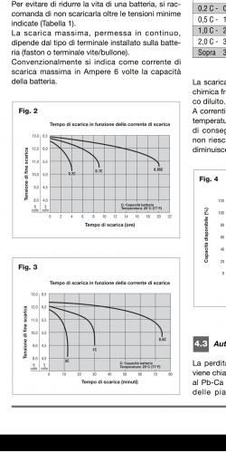

Comunque da una batteria per auto da 40ah sei fortunato se tiri fuori 350 wh reali... 500wh mi sembra troppo ottimistico... Inoltre i wh disponibili di una batteria al pb calano di molto all aumentare dell intensità del prelievo..
Cioè una batteria da 40 ah, se alimenta una lampadina da 10 watt probabilmente dara quasi 40 ah reali... Ma se alimenta un motore da 250watt probabilmente dara solo 25 ah.prima di morire ..
Le proporzioni le ho fatte a caso, é solo per esemplificaresmiley
Comunque in rete se ti va trovi manuali di produttori di batterie (tipo varta o fiamm) in cui ci sono grafici sperimentali di come cala la capacità di una batteria all aumentare dell intensità della corrente da essa assorbita dall utilizzatore... Questa corrente è indicata con C...Screenshot_20190825-191658.jpg​​​​​​
Ad esempio 1C di una batteria da 40ah é una corrente di scarica di 40A..
Si evince che una batteria da 40ah scaricata con 40 A, dispone di una capacità reale di 20ah(240wh), ovvero 40A per 30 minuti.. invece dei nominali 40ah (480wh) che avrebbe se fosse scaricata con una corrente di soli 3 o 4 A... Ovvero 4 A per quasi 10 ore...

batteria al pb calano di molto all aumentare dell intensità del prelievo..  Cioè una batteria da 40 ah, se alimenta una lampadina da 10 watt probabilmente dara quasi 40 ah reali... Ma se alimenta un motore da 250watt probabilmente dara solo 25 ah.prima di morire ..  Le proporzioni le ho fatte a caso, é solo per esemplificare Comunque in rete se ti va trovi manuali di produttori di batterie (tipo varta o fiamm) in cui ci sono grafici sperimentali di come cala la capacità di una batteria all aumentare dell intensità della corrente da essa assorbita dall utilizzatore... Questa corrente è indicata con C...​​​​​​ Ad esempio 1C di una batteria da 40ah é una corrente di scarica di 40A.. Si evince che una batteria da 40ah scaricata con 40 A, dispone di una capacità reale di 20ah(240wh), ovvero 40A per 30 minuti.. invece dei nominali 40ah (480wh) che avrebbe se fosse scaricata con una corrente di soli 3 o 4 A... Ovvero 4 A per quasi 10 ore...
E' scomdissimo rispondere a un messaggio senza quotare, è proprio un difetto di questo forum o sono io che non trovo il pulsante?
Comunque sì, intendevo 0.100 kWh.
E ho anche dimenticato che i dati di targa delle batterie al piombo sono praticamente inutili ad alte potenze: già a 1C la capacità si riduce a metà...
A quanto pare è più complicato e costoso del previsto costruire un sistema di ricarica di emergenza, bisognerebbe proprio che i costruttori montassero sulle auto dei DC/DC bidirezionali, sarebbe la soluzione migliore. Speriamo che gli venga in mente...
